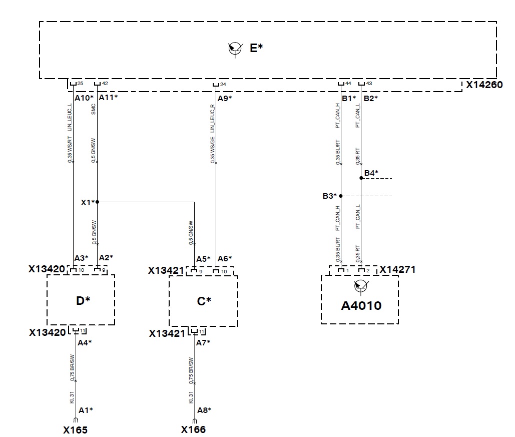

Síce nepíše, či to je pre-LCI, alebo LCI, ale na pre-LCI ak nemal pôvodne Xenón s natáčaním a nedorábal kabeláž na to, tak mu to nepôjde ani keď bude na svetle mať SMC modul (natáčanie je potrebné retrofitnúť)
