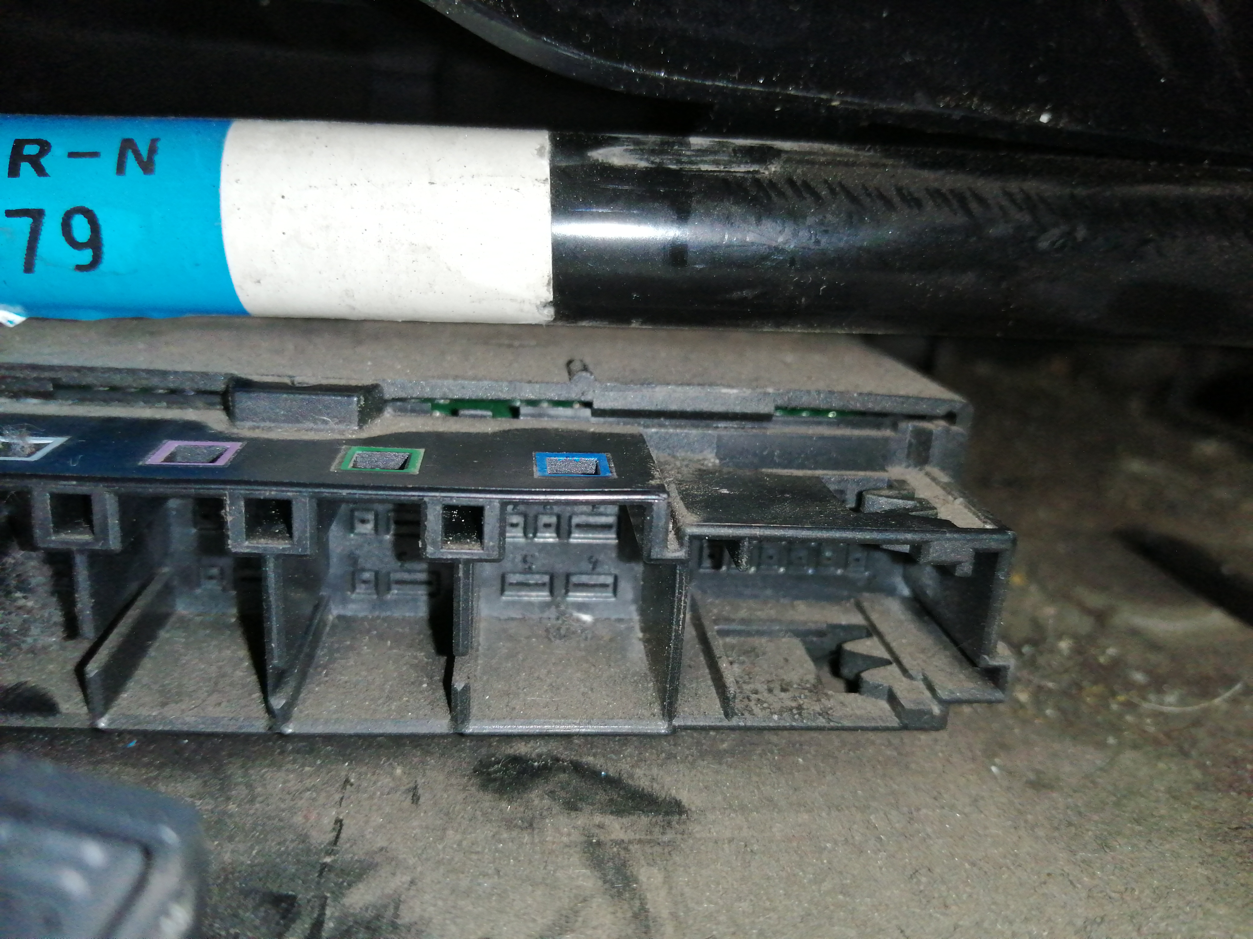

kúpil som si sedačky pre retrofit do mojej E61. Sú v parádnom stave - Sport seats, s bedernou podporou (Lumbar support), vyhrievané. Ani jeden šev nie je pretrhnutý, koža ako nová. Normálne nechápem... To je ale jedno, problémom je ich ovládací sedačkový modul, ktorého tzv. pinout neviem nikde nájsť. Pozeral som newtis.info, nakoľko WDS nemám, ale neviem, či to vôbec vo WDS aj je. Preto hľadám pomoc.
Všade je totiž uvádzaný pinout iného modulu, ktorý bol buď nástupcom alebo predchodcom tohoto, čo mám ja. Mal by to byť tzv. veľký modul, čiže 10-konektorový. Auto, z ktorého boli sedačky vybraté je r.v. 2006. "Sedačkové" kódy z výbavy boli 481,488,494.
Vedel by mi s tým niekto pomôcť? Ďakujem.
Tu sú foto toho modulu:

Dal si tu fotku 10 konektoroveho modulu, z ktoreho sa podla schemy nepouziva modry 5 pin, a tie stredne farebne oznacene konektory aj tak nemas napinovane.
Podla toho co si odfotil by si sa mal orientovat podla schemy kde je pouzitych 9 konektorov z toho 2 su 12 pinove.

Problémom ale je aj to, že keď pozerám na popis tých jednotlivých konektorov, tak tam nikde nevidím napr. biely konektor, a pritom ja ho tam mám... Celé je to nejaké divné... A pred polhodinou som sa vrátil z garáža, a zistil som, že piny sú osadené len troch konektoroch - je ich vidieť na druhej foto. Ostatné konektory žiadne piny nemajú...
Ešte raz dik.
EDIT: Tak som do toho trochu ňural, a nejak som sa dopracoval k tomu, že tie sedačky sú tak trochu mačkopes. Majú síce veľký seat modul, ale využívaný je len na vyhrievanie, preto sú zrejme osadené len 3 konektory - jeden 8-pinový na samotné napájanie modulu + CANBUS, a tie zvyšné dva 5-pinové ovládajú vyhrievanie sedacej a bedernej časti... To znamená, v podstate dofuk bedernej časti a samotné nastavovanie sedačky prebieha priamo cez spínače, a nie cez seat modul... divné...
