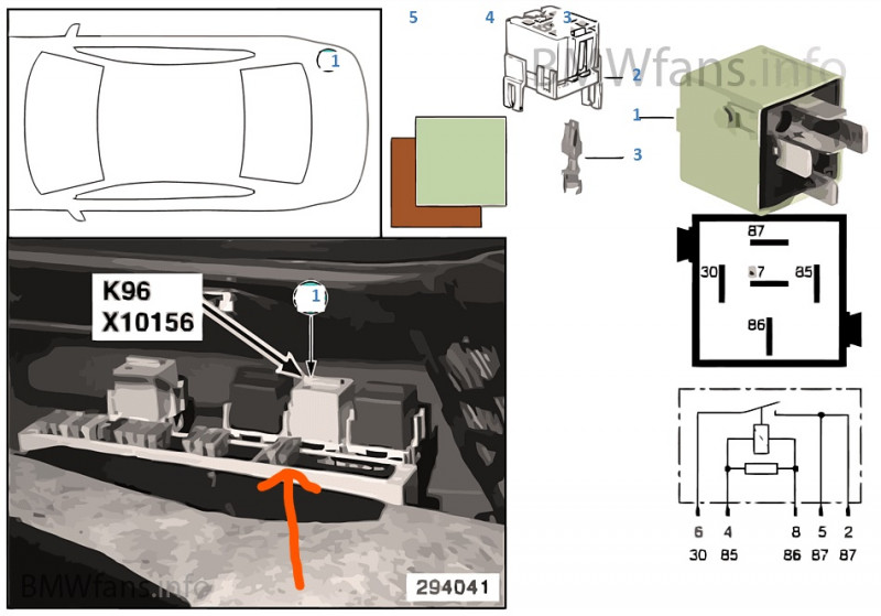

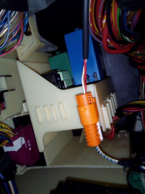

žlté rele som nenašiel na danom mieste to rele pre GM je to podlhovasté Modre ?
Re: e38 vybíjanie batérie
Napísané: Nedeľa, 16. Augusta 2020, 23:15
od airbone
Neviem akej je farby a tvaru. Podla schem ho najdes. Po 15-17 minutach musi na nom zmiznut napajanie. Napajanie ide od GM od pin 19 - cierny konektor vlavo s tymi hrubymi vodicmi, mal by to byt 2,5mm3 cerveno zeleny. Je to tzv. VA-Signal - consumer cut off. Vypina spustu veci vo vozidle od napatia po uplynuti toho horeuvedeneho casu,mimo mnoho ineho aj to rele K72 - rele zasa napaja dalsie spotrebice cez poistky F14 F15 F16 v E-Boxe v mot. priestore. Proste po tom case musia byt tie poistky off.....
