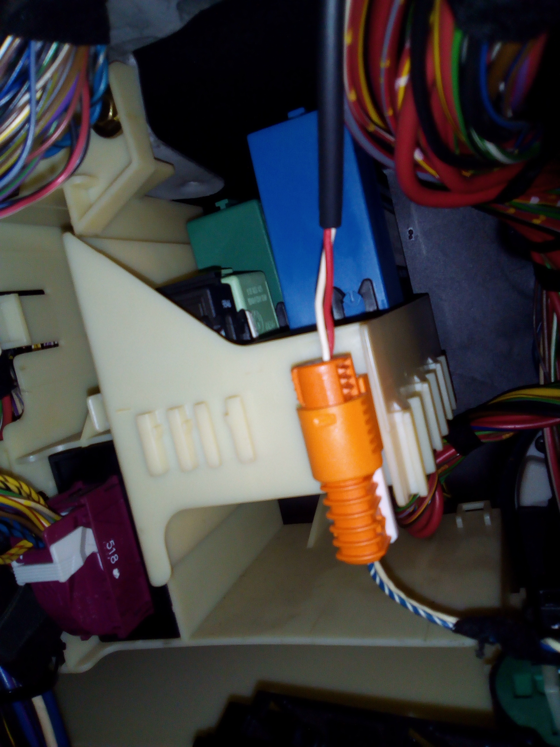

Zdravím vás páni ,bol by niekto ochotný kto sa rozumie e38 e39 ohľadne elektriky ? Mám následovný problém baterku dobijem do 100% vložím ju do auta všetko v pohode ,prídem po mesiaci a baterka úplne prázdna vybitá ,, CD zásobník je vymontovaný z kufra ,CD navigácia tiež ,neroumiem tomu čo môže ešte stále ťahať prúd z batérie ,Prikladám ešte jednú fotku na foto je vidieť ktorú poistku som vytiahol pre rádio a tiež baterka prázdna ,to sa mám teraz ako na čo zamerať ? pomôžte ten kto vie :shock:

e38flight
Príspevky: 945
Registrovaný: 23.9.2019
Auto: bmw e38 735í lpg
Re: e38 vybíjanie batérie
Nedeľa, 16. Augusta 2020, 18:12
airbone napísal:
Ako viem? Neviem. Pracujem s informaciami ktore uviedol.
e38flight: pre test ci to moze sposobovat GM modul, odpoj rele K72 a merajte ci sa odber nezmeni
je za kastlikom.
Ak ano, tak je vadny GM modul alebo danne rele. Je to opravitelna zalezitost, myslim.
žlté rele som nenašiel na danom mieste to rele pre GM je to podlhovasté Modre ?

Neviem akej je farby a tvaru. Podla schem ho najdes. Po 15-17 minutach musi na nom zmiznut napajanie. Napajanie ide od GM od pin 19 - cierny konektor vlavo s tymi hrubymi vodicmi, mal by to byt 2,5mm3 cerveno zeleny. Je to tzv. VA-Signal - consumer cut off. Vypina spustu veci vo vozidle od napatia po uplynuti toho horeuvedeneho casu,mimo mnoho ineho aj to rele K72 - rele zasa napaja dalsie spotrebice cez poistky F14 F15 F16 v E-Boxe v mot. priestore. Proste po tom case musia byt tie poistky off.....
