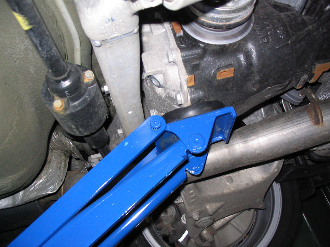

Zdravim chlapi, potrebujem rady od skusenych, aj ked sa to tu uz mozno riesilo, nikde som nenasiel jednoznacnu odpoved. Potrebujem dvihnut zadnu cast auta a podlozit podpery, podpery dam na miesta kociek kde sa dava zdvihak, predne kolesa podlozim aby auto nikam neutieklo a rad by som zdvihol celu zadnu cast auta, nasiel som par obrazkov za co je mozne auto dvihnut, ide o model E60 LCI 2009, niekto odporuca diferak, niekto zas diferak ale vylucne zadnu cast diferaku a niekto zas ten cross support bar pred diferakom. Mam obavy aby som nestrhal napravnicu alebo silentbloky diferaku ci nezatazil prilis diferak, tu je ten cross suppor bar, kde niektori podkladaju hever avsak tam mi to pride celkom nestabilne
moznost je aj podlozit hever pod zadnu cast diferaku uplne na tu hranu kde uz diferak konci, to znamena ze za tu hranu, kde diferak konci by to bolo najlepsie? tam mam celkom obavy ci sa nemoze taktiez auto zosmyknut, je lepsie tam dat kusok dreva pripadne urobit nejaku drazku aby to do toho diferaku lepsie zapadlo a auto sa nijako nezosmyklo? Dakujem za vsetky, su to dost drahe zalezitosti nechcem nic strhat ani znicit preto by som bol rad ak by sa k tomu vyjadril niekto, kto to ma uz odskusane...

normálne presne tak ako je to na tom obrazku som dvihal E39 aj E92 už nespočet razy.
na tom diferaku je dosť velka rovna plocha aby to tam držalo.
nesmu sa tam dvihať M modely, lebo maju hlinikovy kryt s chladičom.

tam sa ti to akurát tak zošuchne, alebo dojebeš te šroby, alebo dojebeš zdvihak.... ked chceš jednu stranu, zdvihni to za dvihaciu kocku

neviem čo furt špekuluješ... tým malým pojazdným zdvihákom z lidla som dvihal niekolkokrat E39 za zadny diferencial...
ten zdvihak je do 2T, cele auto važi 1,8T, ty dvihaš len polovicu z toho. Keď to zdvihák nedokáže, tak ho treba zahodiť.

dvihne samozrejme s vahou problem nie je, problem je ze nie do tej vysky, ktoru potrebujem, ledva sa kolesa odlepia a uz je na doraz.... proste ten diferak je vysoko na 18tkach kolesach

Tak si zober 2 či 3 krátke drevené laty a daj ich medzi hever a diff.

Ak si nešikovný, tak sa ti zošmykne hocičo, ak to podložíš normálne tak nie. Niekedy sa dá auto vypodložiť aj za úchyty gúm stabilizátora, že zdvihneš auto za normálne zdvíhacie body a ak máš tie stojky s takým pol oblúkom a pod tým úchytom stabíkov je miesto, tak sa to dá za to nádherne uchytiť. Robil som to tak párkrát ale na predku na inom aute. To uloženie je tuším aj na E60ke uchytené o celú nápravnicu čiže tam sa tomu nemá čo stať.

Vzadu nie je nic take, iba ze podlozim priamo za silent diferaku, ako na obrazku...
Obrázokfree online image hosting
este je moznost dvihnut takto podlozenim hranola, ale tu to podklada skor pod tu prednu cast diferaku je to mozne dat aj tam? na tu hranu zadnej casti diferaku tam to je dost male, ten hranol by som tam nedaval

inak otazka do plena, je to OK pre silenty diferaku ktore su tam primarne preto aby drzali diff s pripojenymi dielmi (poloosy, kardan atd.) co je radovo par desiatok kil, ze sa bude dvihat auto o diferak teda na tych silentoch bude zrazu visiet niekolko stovak kil?
ja by som to nerobil, na bezne veci staci zdvihnut jednu stranu a ked potrebujem cele auto mat v lufte idem na stlpovy zdvihak

Skoro kazdy co ma pojazdny zdvihak dviha auto za diferak a este som nepocul zeby sa dakomu daco stalo.
Ked na to nemas nervy alebo sa bojis daco robit na aute tak to jednoducho nerob, boli ti uz dane typy ako postupovat, proste to odparkuj na rovnu vodorovnu plochu daj medzi hever a diferak nejaky kus dreva, gumy alebo aj poskladanu handru a vybavene, samozrejeme treba zaklinovat predne kolesa.
Silentom pre diff sa nema co stat, su plne, ked tomu dobre priknedlis v nizkej rychlosti v nizkych otackach tak tiez dostanu dobre zabrat, takze nevidim problem dvihnut auto za diff.
Ked menim kolesa tak dviham za bok auta a dviham ho cely tzn. cela strana je vo vzduchu, takisto bez problemu.
