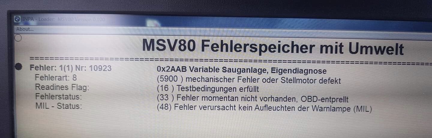

Bol som na obyčajne aj na origo , jediná chyba ktorú vyhodilo : Variable Sauganlage , Eigendignose . Čo v preklade znamená variabilný systém sania ,,,

Blbost, chyby musia byt v EGS

To je hračka a nie origo diagnostika. Nájdi si niekoho s ISTA/D.

Dobre , tak to ďakujem za info , mne bolo povedané že je to origo bmw .. :)
