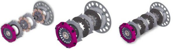

No zaber budes citit ihned pri prvom zoslapnuti predalu. ;) Bude ostrejsia spojka, ale ziadny preklz medzi kvaltami atd. Super vec len si na to treba zvyknut ze to je take ine ako makka seria. Treba sa s tym naucit pohynat ale ziadny problem.
Carbon, Kevlar a pod. neries. Dost drahe spojkove kity. Sice funkcne, ale podla mna do race a pod nie na bezne jazdenie do ulic. Potom tu je asi najcastejsia kovo-keramika lamela bud trojlistok, stvorlistok popripade 5-6 lucova. Tu sa robia dva typy: Odpruzena (ako klasicka organicka lamela seria) a neodpruzena. Ja som mal v Mazde GTR odpruzenu nakolko prevodovka mala problem rozdychavat uz aj tu. Nehovorim akoby trhalo skrinu keby bola neodpruzena. :roll: Ja urcite ked budem menit spojku idem bud do Exedy Hyper Single clutch (gr.N spojka do cca. 400-450HP, riesime prave na kamosovom STi), alebo prerabka tej povodnej na kovokeramiku s upravenym a odlahcenym zotrvakom ako som to mal na predchadzajucom aute a bol som velmi spokojny. Fakta ceny a realita: Excedy Hyper Single kit (pritlacak, lamela, zotrvak, lozisko) cca. 30-35K, Excedy Twin Plate (500-750HP) okolo 45-50K, prerabka lamely, odlahcenie zotrvaku u p.Klempu pri BA zalezi od typu auta od 8-15K.
Exedy Hyper Single clutch kit:
Trojlamelova kovokeramika, carbon:
Odpruzena kovokeramika lamela:
