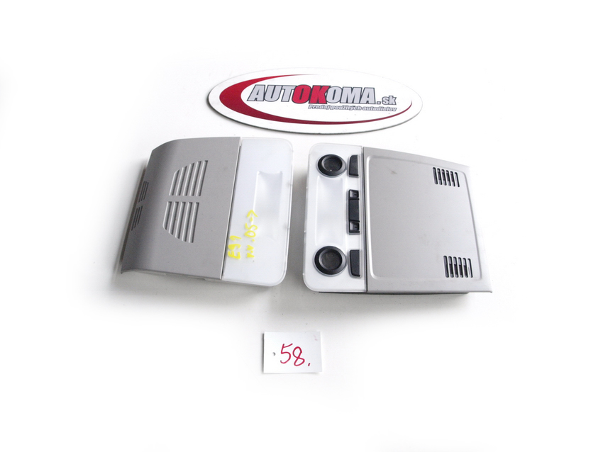

Zdravím páni mám na vás jednu vec hľadal som no nenašiel som to nikde jedná sa o stropné svetlo na bmw e90 vzadu teraz tam mám toto že keď chce niekto vzadu rozsvietiť musim to spraviť ja z spredu poprípade na dlhších cestách nemože ani nič prezerať v zadu lebo tam chýba tlačidlo na rozsvietenie a keď rozsvietim tak to svieti aj vpredu aj vzadu takže absolútne celé zle
Moja otázka teda znie či stačí len vymeniť to stropné svetlo za toto
a všetko bude fungovať alebo je zas potrebné natiahnuť potrebnú kabeláž od predného svetla ďakujem

Ahoj, právě jsem to také řešil. K tomu, co máš na první fotce ta obyč verze vede dozadu jen dvoužilový kabel. Tedy pokud chceš s více lampičkami, musíš k tomu mít i vícežilový kabel nebo kabeláž dodělat (konektory jsou stejné, jen obsahují více kabelů) Jsem ochoten ti konektory a kabely případně nafotit, pokud si chceš dodělat sám)
A teď je ještě otázka, jestli máš lampičky nad clonítky. Dodělání zadní lampičky totiž vyžaduje i zapnutí světelného paketu (S563A LIGHT PACKAGE), jinak ti to nebude fungovat. (Já to teď dodělávám všechno)
Stálo mě to hodiny hledání na netu, snad ti to poslouží stejně, jako mě ;)
