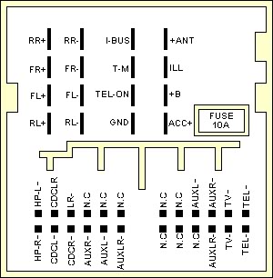

Zdar klubáci mám takú otázku v E39tke som mal asi pôvodne napojenie 17 pin a tie male blbosti boli na 10 pin niekto to asi prerábal niesom si istý na 40 pin čiže tie malé blbosti ktoré sa do toho pripajajú niesu 10 pin ale 12 pin ak prepínam na MID tlačitkom MODE režim rádia CD mechaniáka ide radio FM ide ale CD menič len vypíše CD ERROR. Kúpil som si kábel na aux napojil som ho a nič no našiel som pár popisov napinovania a dosť sa líšia ako to má byť správne ? Nechcem nič odpáliť len chcem aby mi to išlo. Rádio je Proffesional CD

1. Chces povedat ze povodne tam bol konektor s okruhlimi pinmi a teraz tam mas ploche? napis presny datum vyroby auta alebo VIN kod
2. Ake tam mas teraz radio? kebyze ho odfotis zo zadu tak to pomoze viac.
3. Aku funkciu tam vlastne chces? CD menic alebo normalny AUX?

Auto je marec 2001 podľa Vin a chcem tam AUX. CD menič mám a nejde mi tak som ho vybral von že tam dam AUX kábel a nejde ani ten. Ale chcem tam aux. A fotka radia zozadu nieje moja ale tak isto je aj moje zozadu

Pokial to radio nieje vyrobene neskor ako 9/2002 tak na aux mozes zabudnut.
Takze si mozes naspet zapojit CD menic.
pinout pre toto radio je nasledovny:
12 pin konektor na pravej strane kde pise AUX by bolo zapojenie pre AUX vstup.
Konektor na lavo kde pri pinoch pise CDC je pre CD menic.
A odkial mas ten kabel pre AUX?

No auto je síce 2001/3 len rádio som mal von a je na nom nálepka a tam píše 2005 Juli

Tak potom by AUX mal fungovat, zapoj to tak ako je na obrazku ktory som postol.
A neodpovedal si na otazku ze odkial mas ten AUX kabel.

V konektore by mal byt malicky obvod bez ktoreho to vo vecsine pripadov nepojde.
Skus ho vsak spravne prepinovat a zapoj nanho nejky prehravac a uvidis.
Alebo ked chces otestovat ci to radio naozaj AUX podporuje tak prepoj piny 3 a 4 to je pre lavy a prevy kanal, potom ked budes prepinat mod mal by ti naskocit AUX.
Tu mas aj dokument ako to namontovat a na konci mas schemu toho maleho obvodu a ako ma byt napinovane v radiu.
