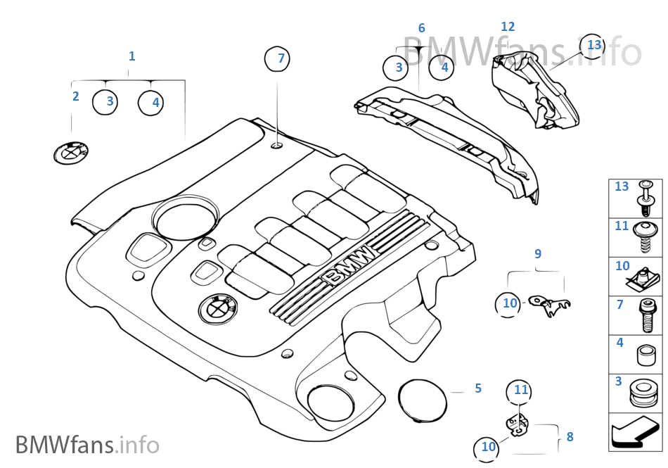

Včera som zhodil kryt motora a tá akustická pena bola úplne spráchnivelá a mrvila sa do motora. Žiaľ sa dá kúpiť len komplet kryt ETK 11147807243 / 11147789769 okolo 200€ a mne treba len penu. Riešili ste to nejakou alternatívou z iných automobiliek alebo akustickou penou z hudobnín? Dik za rady
