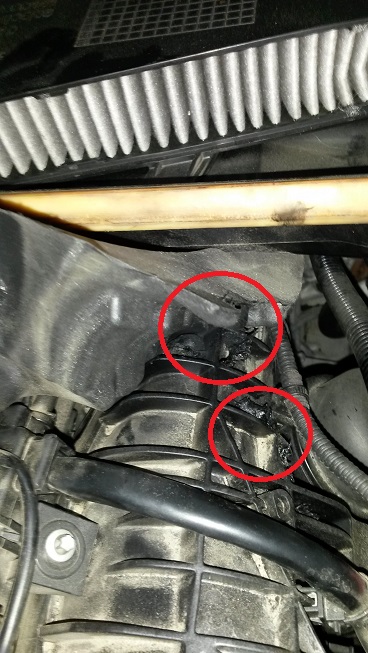

Po "miernom" naháňaní auta (BMW F11, N57D) do kopca zrazu prestalo ťahať a motor zhasol.
Bolo cítiť akoby smrad nafty a spáleného spojkového obloženia,
hoci spojku nemá - je to automat.
Po chvíli naštartovalo, zišli sme kúsok z kopca dolu a začalo sa spod kapoty
dymiť. Po otvorení sme našli to, čo je v prílohe (vyzerá to ako vypálené diery do plastu).
Nachádza sa to pod tým veľkým plastovým krytom na vzduchový filter.
Myslel som si, že je to vypálené od kábla z alternátora, ale kábel aj izolácia sú v poriadku.
Ďakujem za každú radu.

Nevies dat foto viac z dialky??Uz som pobne nieco videl a to bolo od egr trubky ktore je zospodu prepalene durchom,kedze tie sania karbonuju a priechodnost je nizsia tak sa to chova ako prud horuceho vzduchu a vypali to dieru,ale takto sa to neda identifikovat dobre....

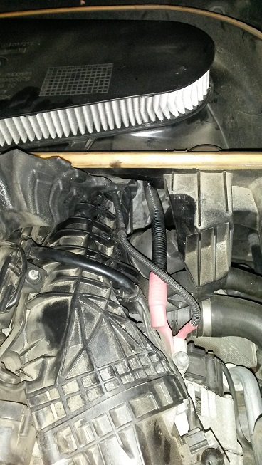

Foto viem dodať až zajtra, nafotené mám len tieto.
Vyzerá to ako vedenie od EGR ventilu do motora.
Na jednej z fotiek je vidno aj alternátor. Je to pri ňom.

Problém vyriešený...zaseknutý ERG ventil, zaseknuté a zničené vírivé klapky,
zapchatý chladič výfukových plynov, čo spôsobilo prepálenie sacieho potrubia.
Plus zakarbónovaný motor.
