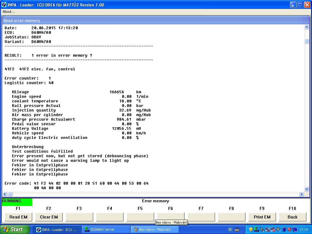

Riešim problém s hlavným ventilatorom (vrtuľou).
Diagnostika mi vypisuje chybu 41F2 a potrebujem radu či už sa niekto s niečím podobným stretol a ako to vyriešil.
Problém s vrtuľou sme spozorovali s mechanikom pri planení klimi. Klima mi malo chladila a okolo cca 2000 otáčok pískala (asi kompresor).
Keď pustim klimu a stojím tak by sa mi mala roztočiť vrtuľa a chladiť ale mne sa neroztočí a tlak v klimatizácií rýchlo rastie.
Poistky skontrolované , chyba sa vymazať nedá, meral som napätie na konektore do vrtule a je nulové, cez diagnostiku vrtulu nezapnem, kable nevyzerajú byť poškodené, vrtuľa sa lahko otáča takže nebude pridretá.

Vyriešené
Problém s vrtuľou vyriešený.
Chyba : 41F2 - prerušený signálny vodič nebola pravdivá. V skutočnosti sa jednalo o chybu 41F0 teda prerušený napájací obvod.
