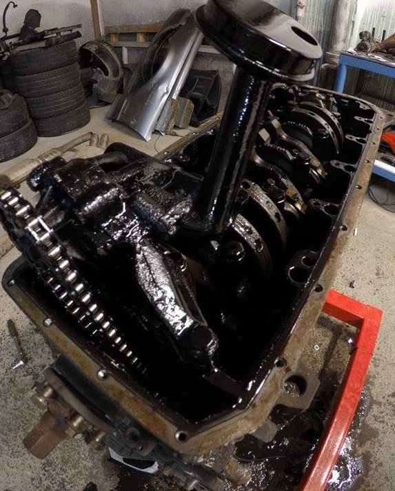

Dnes som rozobral motor ktory mi uz hodnu chvilu stal v kute. Ked som ale zhodil dolu veko a vanu cakalo na mna nepekne prekvapenie.
Vsade bola neuveritelna vrstva toho cierneho mazutu. Na vrchu je vidno len pekne leskle sticne plochy vacky inak total ciernona a niekolko milimetrova vrstva ciernej sracky. Spodok racej ani komentovat nejdem......
Moja otakza znie ze ako to, co najjednohsie ocistit bez toho aby musela ist dolu hlava.
Moj najlepsi napad je zatial asi vybrat vacky rozvody prsia a ist s tym holo motorom niekam na teplu vapku kde to stade vsetko vyfukat. Popripade to vyvapkovat naftou ?
Nejake lepsie napady prosim ?
Dakujem
Nejake foto aby bola predstava ako to vypada uplne vsade !

Ak nechces prist o mesiac svojho zivota tak jedine wapka s primesou - bud pouzijes nejaky dostupny rozpustac oleja alebo pouzijes nieco taketo:
http://www.motorove-oleje.sk/loctite-70 ... ariadenia/
Otazne je, ci ten majglajz je "tekuty". Na niektorych miestach na hlave a v olejovej vani to bude mozno zapecene a bude sa to musiet oskrabat rucne. Samozrejme robit pri vymontovanych vackach, vsetko(hlavne kanaliky) poriadne preplachnut cistou vodou, vyfukat vsetko(hlavne sacie, vyfukove otvory) kompresorom a nechat poriadne vyschnut. Odporucam obliect stare tricko a nerobit v blizkosti budov, ludi, nervoznych susedov atd, pretoze cierne bude vsetko :D. Na wapke nastavit co najviac primesi na zaciatok, postupne menej. Podla moznosti zregulovat wapku na rozumny tlak. Nejaka dieselelektricka wapka s horucou vodou nemusi byt zly napad, ja som vsak taku nemal nikdy k dispozicii.

jaby som radil benzín, naliať tam aj liter a nejakou metliou to pohnuť, nasledne wapkou vystriekať, musí to ist, benzínom sa najlepšie čistia sučiastky.

Ok takze zatial vyhrava napad vybrat vacky predne prso a ist s tym niekde na teplu wapku utopit to v benzine a nafte ? 8)

podobne vyzerala moja m62tu kde sa poctivo menil olej, akurát že castrol a na longlife intervaly
keď som mal zhodené veká, prsia a vaňu tak čo sa dalo som oškrabal, vyčistil benzínom, čističom motora, atď., po zložení som prešiel na mobil1 5W50 na skrátené intervaly, pri výmenách teraz z toho vyteká kvalitný humus ale ten bordel sa postupne odpratáva preč

Vyskúšaj supermafrasol
http://www.mafrapoint.sk/mafra-supermaf ... -detergent
čistím s tým disky a aj motor na e31 (hlavy, vačky, sanie, prsia atď.) sme s tým čistili.
Nebolo to tak zlé ako to máš ty ale určite ho vyskúšaj - veľmi ti proces zjednoduší :thumbup: a k tomu nedráždi ruky, nechty apod.

A co takto skusit to cele uzavriet, vanu, hlavu a vsetko, prsia a naliať to doplna naftou? Pockat ja neviem mesiac, poto, to rozhadzat a vapkovat. Nafta, alebo petrolej rozpusti všetko. ..

ta mafra je fakt najlepšie čo môžeš najsť z čističov na motor. Odporúčam--

Nič lepšie ako riedidlo C6000 na toto neexistuje.To rozpustí aj iné zažraté sračky.

treba skusit dat do ultrazvukovej cisticky :wink:
