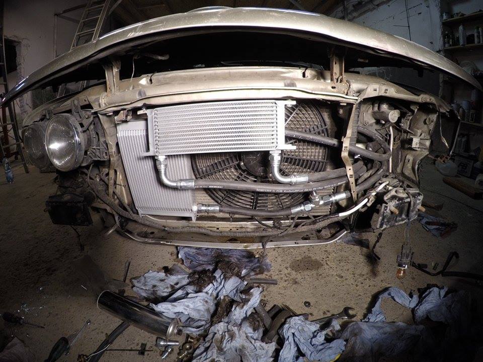

Cauko konecne po polroku co mam doma nakupene chladice som sa odhodlal to namontovat.
Povymyslal som drziaky a hadice no problem je to ze aj po zihriati je chladic stale studeny.
Chladic som na napojil do zaslenych dier v olej filter housingu a original privod do vane som zaslepil.
Mam to napojene spravne ?
Nema ist okruh len jedna hadica s olej filter housingu a druha priamo vratka do vane ?
Dakujem za kazdu radu :)
