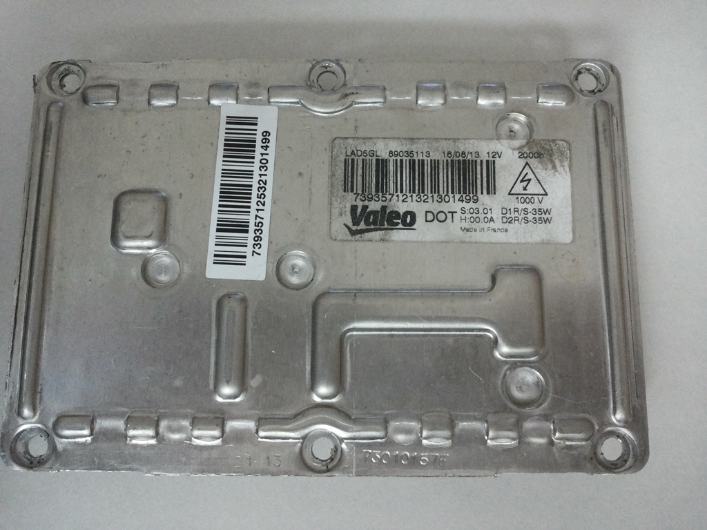

Kúpil som auto a riešim problém s ľavým xenónom viac tu o mojom probléme : bmw1/nesvieti-xenon-e87-skrat-t100701.html
Po diagnóze sa zistilo že skrat a "poškodenie FRM" spôsobil balast umiestnený pod svetlom. Na internete som na tento problém natrafil a nie vždy musí byť FRM poškodený a uplne znehodnotený : http://mhhauto.com/Thread-BMW-FRM-repair príspevok #5. Začal som postupovať podľa pokynov a chybu som našiel ale neviem ju vymazať.

Dôvod skratu FRM:
Rok výroby 2013 a jednotka zatečená a KO. Kde by som to kupil za normalne peniaze a nepreplatil ?

Tak jednotka FRM odblokovaná začo ďakujem vyššie menovanému klubákovi Valerovi750. Netrebalo kupovať novú ale stačílo ju odblokovať a kupiť nový balast ktorý zatiekol a zapričinil skrat.
