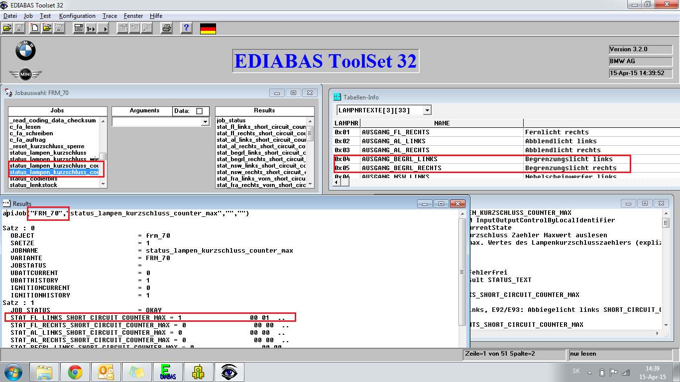

Obrazky z toolset 32 priamo z môjho auta.

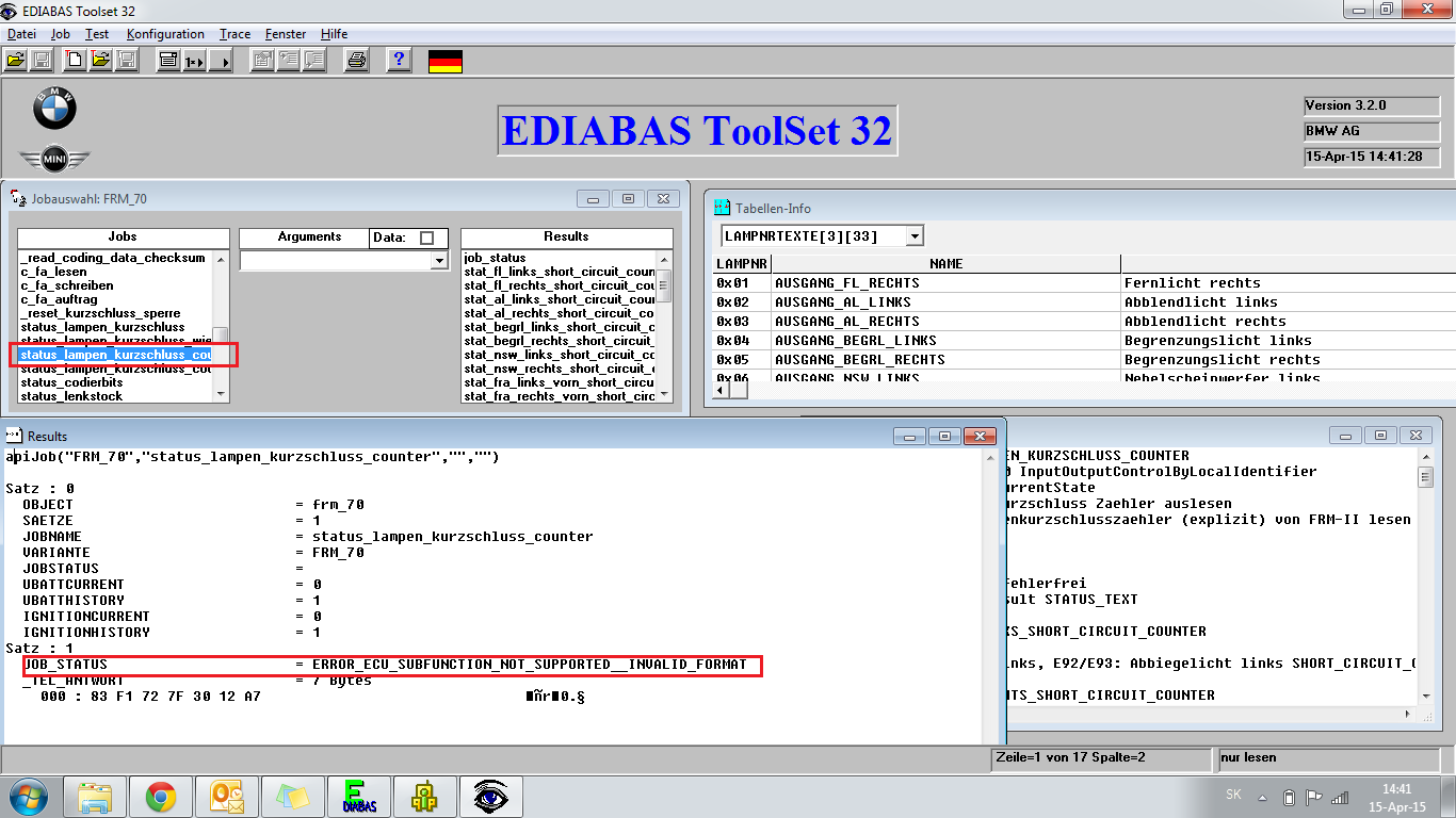

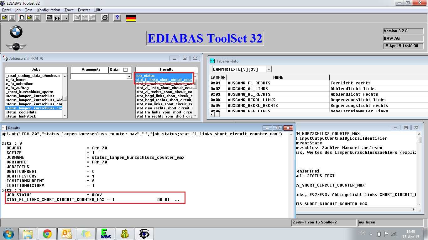

V ľavo mám dve možnosti status_lampen_Ku... . Druhá možnosť je na obrázku vyššie nakoľko tam som dostal určité hodnoty. V druhom status_lampen_Ku... na obrázku nižšie vidím toto a neviem čo to znamená:
Neviem čo to znamená je to chyba programu, FRM , káblu alebo túto zložku mám ignorovať a robiť v druhej (prvý obrázok).
Podarilo sa mi identifikovať jediný čitač ktorý ma hodnotu 1. Ostatné maju 0 . Práve tento jeden po preklade ukazuje na ľavý predný svetlomet ktorý nejde. Po privedení napätia 12V xenon svieti ináč je tam len napätie 0,8V.

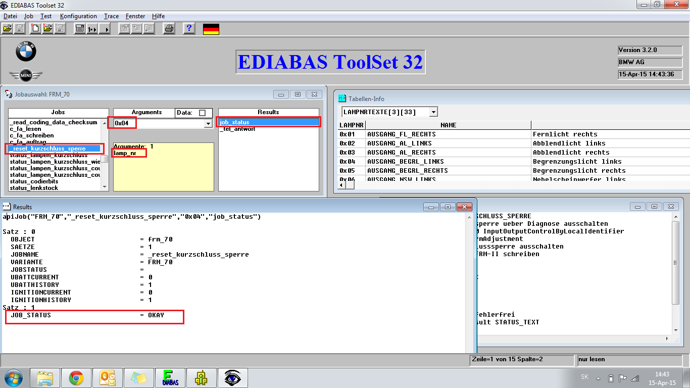

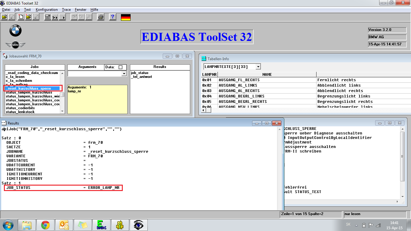

Pokusil som sa o vymazanie čítača ale tu je problém. Neviem či adresy zadávam správne. Z uvedeného návodu mi nie je úplne jasné ako zadávať tie adresy 0-63. Keď dam adresu 0x05 čo by mohla byť hodnota toho čítača tak program napíše tiež OKEY. To robí pri všetkých hodnotach ktoré zadám ale čítač po kontrole je stále 1. Aj som to následne skúšal vymazať cez INPU ale stále je tam. Kde robím chybu, ako mám zadávať tie argumenty ? Kábel by mal byť ok lebo ak pošlem príkaz napr: 4 tak sa mi spusti šoférové okno.

ahoj, zadaj ako argument pri resete jednoduche cislo napr 1, 2, 3...mne to tak bez problemov fungovalo, alebo ak chces, dobehni do HE

Tak jednotka FRM odblokovaná začo ďakujem vyššie menovanému klubákovi Valerovi750. Netrebalo kupovať novú ale stačílo ju odblokovať a kupiť nový balast ktorý zatiekol a zapričinil skrat.
