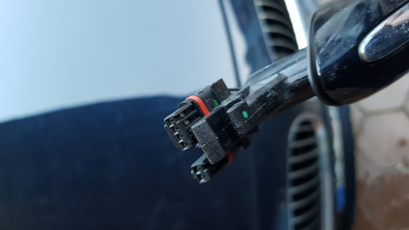

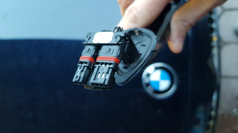

Problem vyrieseny.Objednal som si klucky z buranej F01 2015 v tej istej farbe za 90€/kus z Litvy.Pre info ak by to niekto menil tak Torx 15 srubovak.Z bitom a nadstavcami sa tam nedostanete.Robotka na 2 minutky.Srubka po odkruteni ostane dnu.Tak sa netreba bat ze by nahodou vypadla do vnutra dvery.
