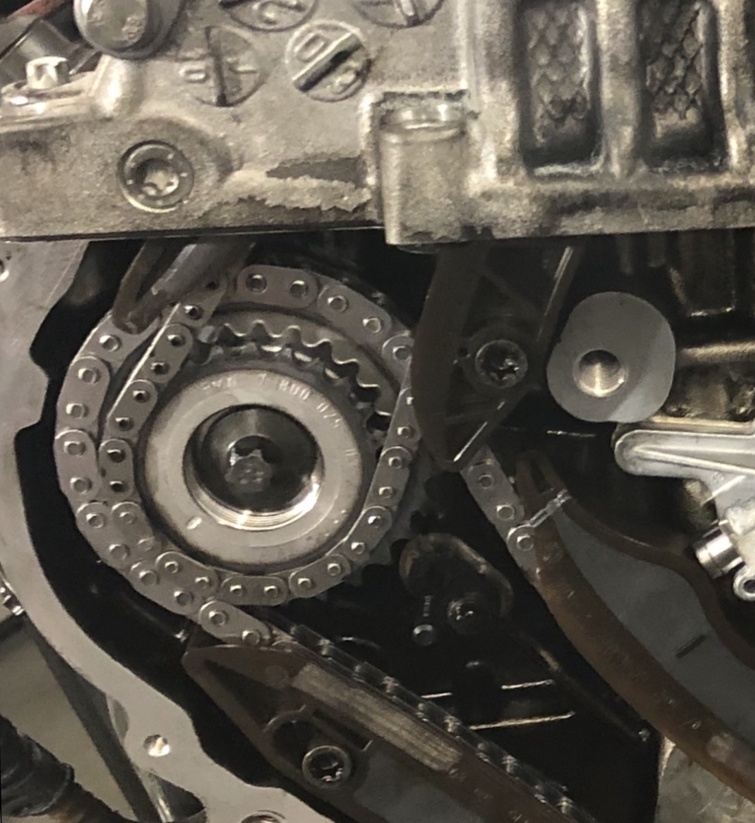

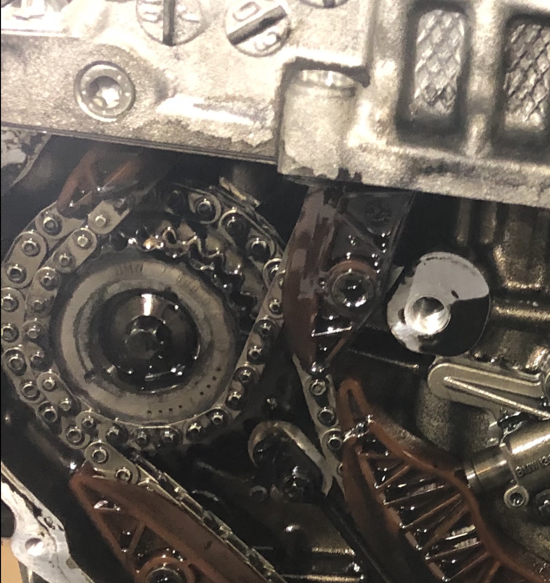

Picu profi, CR pumpu nenastavil.. Este tam zrejme aj hovori, ze to netreba a je to jedno. Noob. :D

Starec na N57 nieje treba ani podla ofic bmw postupu nastavit cerpadlo...na N47 ano...Riesil som to viac krat,aj pozeral vsetky ofic repair tech dokumentacie...ci mas iny nazor,navod,skusenost??🤓

No jistě.. stale plati to iste co pri 1-piestovej CP4, musi byt 15° pred HU motora, v svojej HU. Teda musi, nemusi ale startuje to o chlp rychlejsie. Jedno by to bolo keby mala 3 piesty ale take nerobia.

Tak potom su v bmw kokoti,ked v tise, newtis aj iste mas to bez nastavenia.....tak ci tak ho nechavam vzdy na riske...
