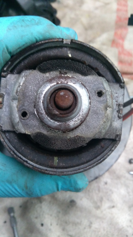

Podarilo sa mi opravit motor kurenia..prejavoval piskanim a vibraciami.novy motorstoji od 150€..vlhkost korodovala osku a vlozku..vysutruzil som novu vlozku vycistil motor a premazal..ide alo novy

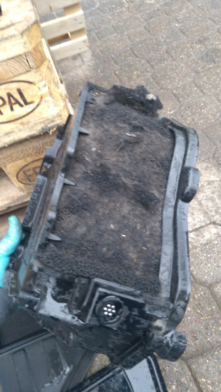

Na dalsom obrazku je zaneseny filter ku ktoremu bezny smrtelnik nema pristup..zaneseny filter mal za nasledok rosenie predneho skla.
Proste nedostatok vzduchu
