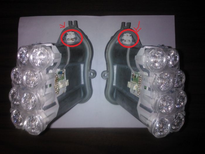

Ahojte.Neviete mi poradit aka ziarovka ide do "mracitka" .Meni sa to tazko?Prikladam aj fotku

Ahoj, mam doma cele svetlo na f01 a ziarovka nieje vo svetle ale v tom hlinikovom module na smerovku http://www.doski.ru/i/80/69/806919.jpg
Zrejme to su tie biele led uplne na vrchu na tej foto ak sa pozrieš. Inač ake maš ziarovky v tých kružkach? Lebo ja mam klasicke žlte a rad by som ich vymenil.

Ja si myslim ze to tak nieje.Nepaci sa mi to zlte svetlo ked tam su pekne biele angel eyes.To co povazujes za ziarovku/ledku vyzera skôr ako cip alebo konektor.Vid fotky.A stalo sa mi ze napisalo: stand licht,park licht defekt co nieje upozornenie na blinker.

Ano ja som z pp, tiež maš f01? Aký motor? Tu ak sa pozrieš tak ta ledka osvetluje taku trubičku ktora ide cez celé mračitko :)

Ano F01,730d.Ano uz to vydim.Tak mas pravdu. ;-) Len ako to vyriesit aby tam bolo biele a nie zlte svetlo.
Re: Ziarovky do prednych svetiel bmw F01
Napísané: Štvrtok, 2. Marca 2017, 21:32
od kipsii
Jedina možnost prepajkovať na inu SMD led v studenej bielej farbe. Vyzera to fajn https://www.youtube.com/watch?v=l3IMwPKLlPE

Vyzera to super. :-) Este jedna otazka.Daju sa vybrat tie led smerovy bez toho aby som musel demontovat svetlo?Ak nie musim demontovat aj naraznik?Dik
Napísané: Nedeľa, 12. Marca 2017, 10:38
od kipsii
Bohužial narazník musi isť dole a svetla vonku.
