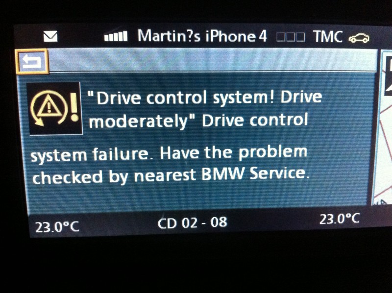

Mam problem s mojou e65 730d lci.
Po poslednej vymene zadnych brzd (kotuce + dosky) mi obcas vyskakuje chyba "Drive control system":
1. Odpoji mi tym padom vsetky systemy typu DTC, ABS a pod.,
2. Pocas jazdy po zapnuti smerovky a vrateni volantu do povodnej polohy smerovku nevypne,

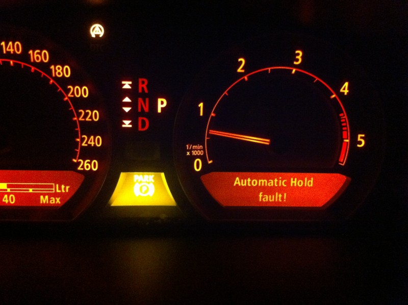

3. Po zapnuti fukcie "Auto hold", funkciu nezapne a vypise hlasenie "Automatic Hold failure".
Napadlo ma, moze to byt nieco s tym, ze pri vymene zadnych brzd (elektronicka parkovacia brzda) nebol pouzity nejaky specialny system vymeny brzd pre e65?
Po napojeni na diag servisak konstatoval, ze to moze byt senzor otacania volantu. Ale ze si nie je celkom isty, lebo diag mu nevedela vycitat nejake veci vraj kvoli tomu, ze nemam update na posledny software a na to uz cas nemal(bolo to len na rychlo).

matopresov napísal:
Zdravim vsetkych.
mne tento stav robi niekedy, ked je vonku vlhko a sychravo.Staci aby som vytiahol a opat vlozil kluc a auto uz ide OK aj niekolko dni (aj mesiacov)..Dodnes nikto na to neprisiel co to moze robit.
