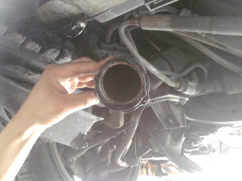

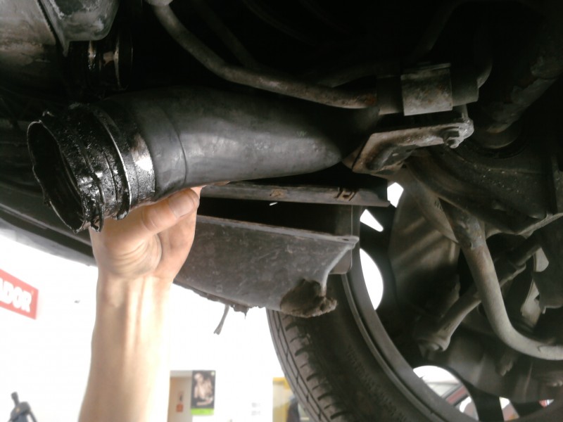

odisla mi hadica prava medzi intercol a turbom spodna.Zacala szliet a auto stratilo aj vykon a diagnostika pise ze chybu o plniacej hadici.V BMW nepredavaju tesnenie,len celu komplet za cca 180eur.Uz aj keby som kupil novu hadicu,bude trosku problem z jej vymenenim,je tam strasne zly pristup.Preto sa pytam ci nemate daku ''vychytavku'' ze by sa ta hadacia dako zatesnila niecim.Prikladam obrazky ako to vyzera.

takze po vymene hadice sa prislo na to,ze mam na jedno turbe vadnu elektroniku.
