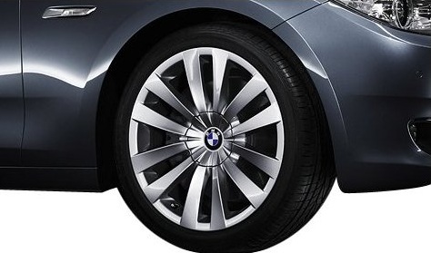

Zdravím, chcel by som sa informovať či mi budú bezproblémov pasovať disky z novej sedmy (F01) na moju E65. Viem že kolesá na auto dostanem... bojím sa ale ET, teda či kolá nebudú moc utopené.. Predok by mal byť bez problémov ale čo zadok?
Jedná sa o origo kolá double spoke 253 (viď.obr.)
e65 f01.jpg (43.55 KiB) 1432 zobrazení
rozmery kolies:
predok: 81/2JX20 ET:25
zadok: 10JX20 ET:41
Ďakujem za radu

OK, takže vyriešené..
predné kolesá bez problémov, na zadné treba dať podložky. Stredová diera rovnaká
