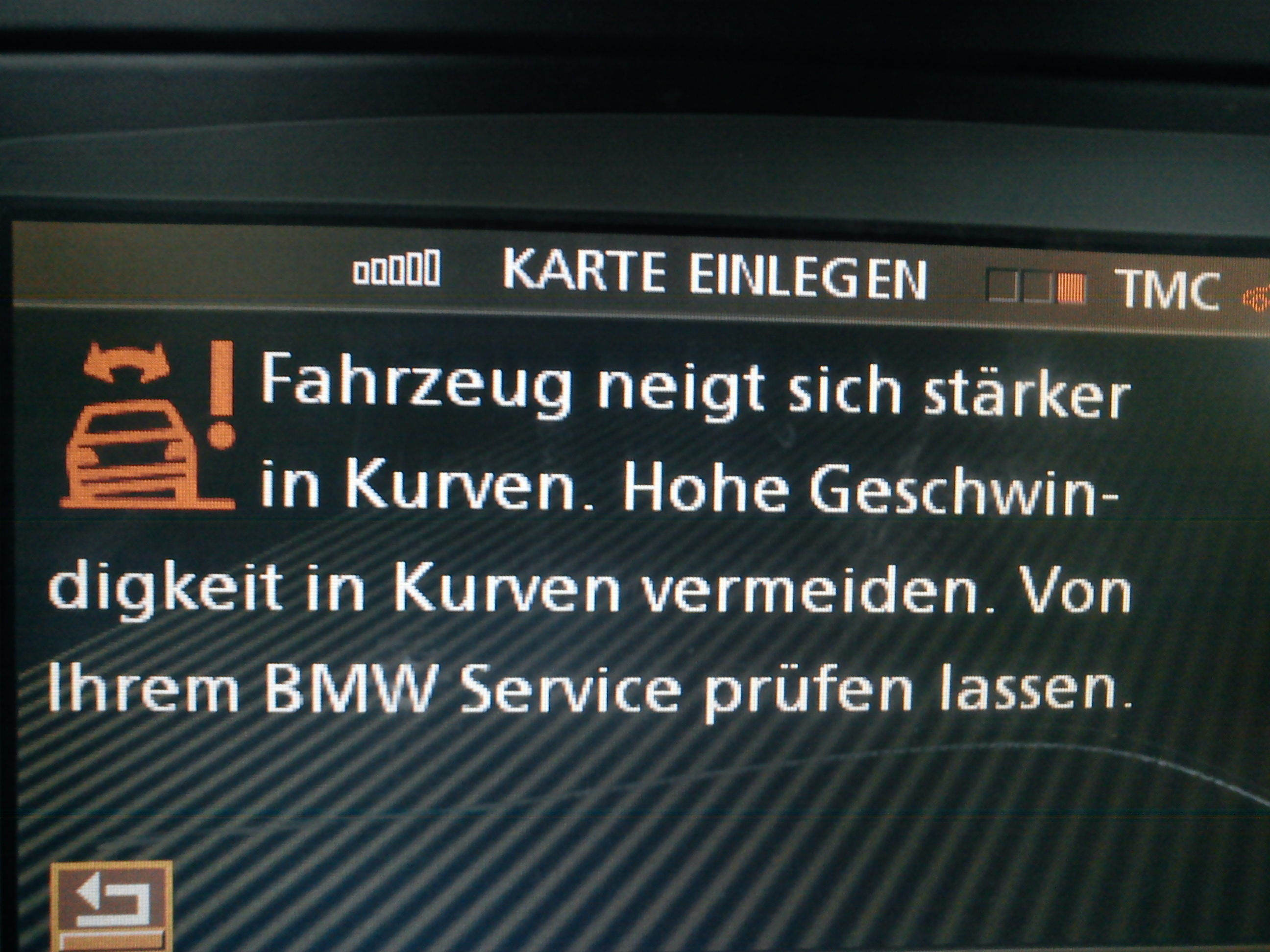

Čaute,
aj ja mám problém, že mi vypisuje to, čo je na obrázku:
Na diagnostike našlo chybu 5D65 poloha, smerový ventil. Ak vypnem motor, tak chyba zmizne a zobrazí sa, až keď naštartujem a s autom sa pohnem. Ak naštartujem a stojím na mieste, tak je všetko v pohode, ale akonáhle sa trochu pohnem, tak znova vyskočí tá chyba a zmizne, až keď vypnem motor.
Nejaké rady, čo by to mohlo byť?

Ak je to od ventilu tak zohnať druhý buď hydroblok alebo len ventil.. Ale ono by to bolo najprv treba poriadne pozrieť a zistiť čo to presne je. Bohužiaľ tieto krámy sa od počítača nedajú opraviť. Ak máš aspoň inpu diagnostiku, skús urobiť test a skalibrovanie systému.

Skúsim kompletne vymeniť olej v serve a v dynamic drive, lebo to isto nikto nikdy nemenil a je dosť špinavý. Ževraj je niekde na zadnom stabilizátore odvzdušňovací šrób? Neviete mi niekto poslať obrázok, kde presne to je?

Ok, už som to našiel. Je to šrób číslo 9. Takže kúpim pár litrov oleja a ide sa na to. :)

Olejom ta chyba nebude....tie ventili odchadzaju,ale aj kabelaz skontroluj to tam okolo....
