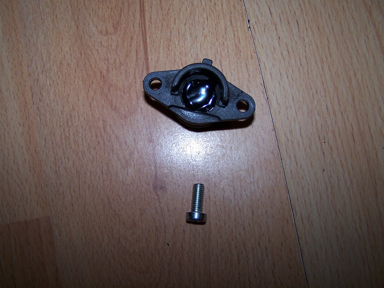

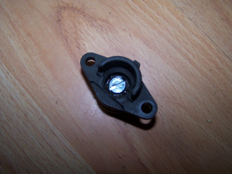

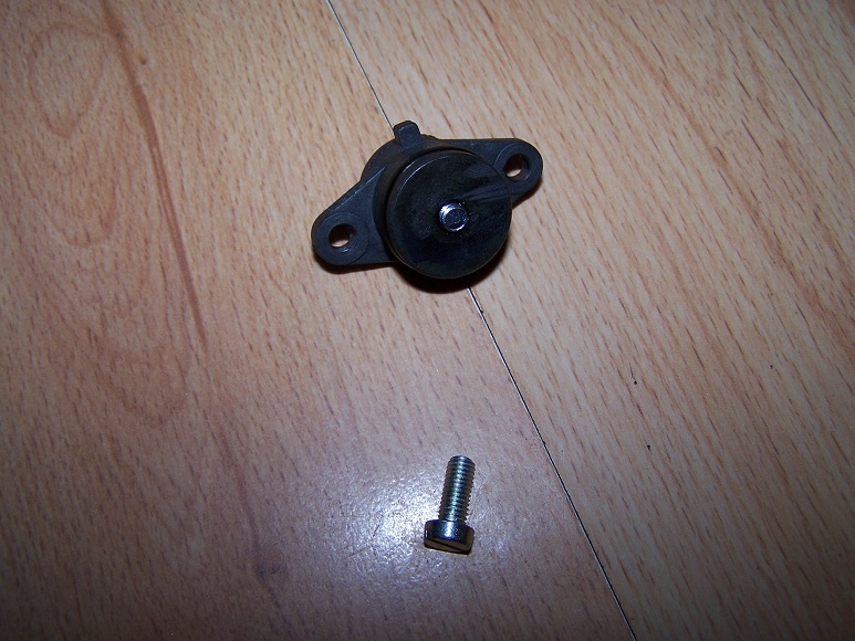

Tak včera som to robil doma rozobratie + odrezanie klapiek namiesto hriadela som našruboval šrubky ktore som zalial tavnym lepidlom z vonkajšej strany neni potreba ani zavitnik keďže skrutka čo som ju tam daval si zavit narezala sama praca všetkých 6 trvala cca 20 minut trebalo ich stale olejovať tie šrubiky aby si pekne rezali zavit neni potrebne kupovať žiadne zaslepky zbytočne vyhodene peniaze, každy si to za par minut dokaže spraviť sam. Sanie bolo čiste aj klapky nebolo na nich vobec sadzi až som sa čudoval EGR ventil tiež čisty buď to niekto čistil predomnou alebo si to neviem vysvetliť. Akurat treba davať pozor a to nikde nepišu aby vam pri vyberani alebo montovani sania nespadla matka alebo ta červena gumena podložka do hlavy lebo je to dosť možne. Pri montovani som si zlomil prepadove t-čko na vstreku a zmenil som ho z T-čka na L-ko takže toto musim teraz zohnať inač vpohode robotka....
Neviem ake tavne lepidlo si pouzil ale si si isty, ze sa neroztopi ked bude motor horuci??
