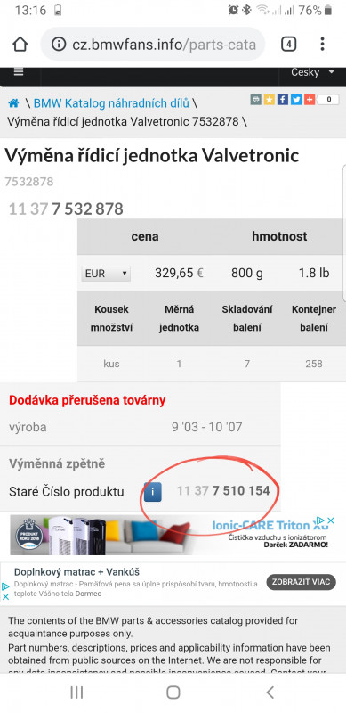

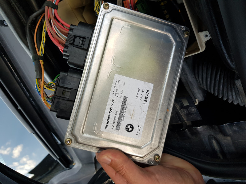

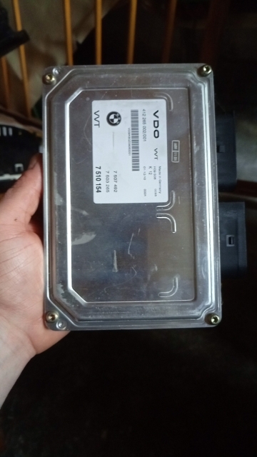

chcem sa spýtať či môžem vymeniť VVT modul z auta 3.5i na auto 5.0i - bmw e65 a bude to pasovať ? Moj kód modulu je 7532 878 a tá druha jednotka za ktorú ju chcem vymeniť ma iný kod a to 7510 154 .
Keď zadám môj kód (7532 878)čo mám v aute do ETK tak mi vyhodí dole, že o čo sa jedná a pod tým starý kód (7510 154) a to je tá jednotka co tam chcem dať. Môžem tým niečo pokaziť keď to vymením? Čo znamená to že starý kód a nový kód keď sa vyrábali tieto jednotky do viacero benzínových variant.
Chcem to vymenit preto , že idem po chybe ktorú neviem zistiť. Tak skúšam všetko možné co sa da pomeniť. Ďakujem

Tie čísla sa vzťahujú na obdobie výroby.
Predpokladám, že hardvér vo vnútri bude odlišný.
Čím novšie číslo, tým novší hardvér.
Ty chceš novší HW nahradiť starším - to by som nerobil.
Ak by si chcel starší HW nahradiť novším, tak ok. (V Tvojom prípade by si staršie 11377 532 878 nahrádzal novším 11377 575 654)

Mozes ho pouzit. Potrebuje vsak update software (na cislo ktore si mal povodne), nakodovanie a nastavenie (kalibracia) VVT motorcekov.
