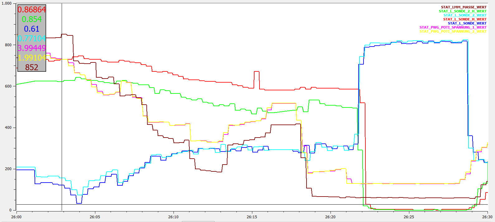

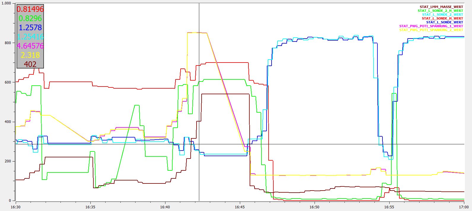

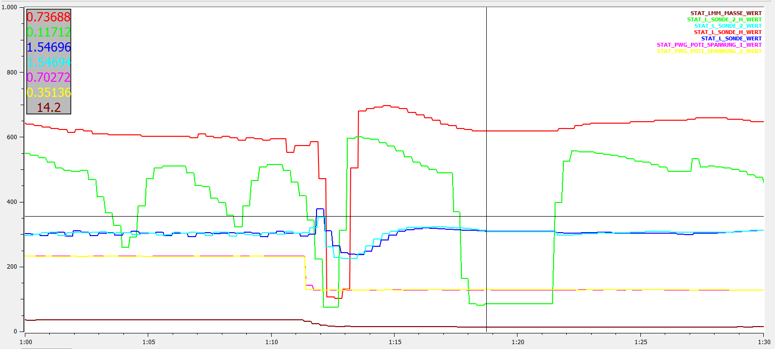

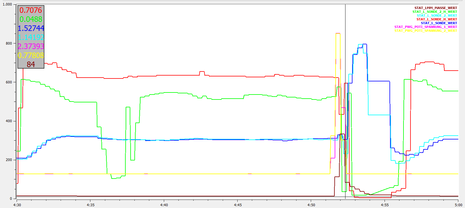

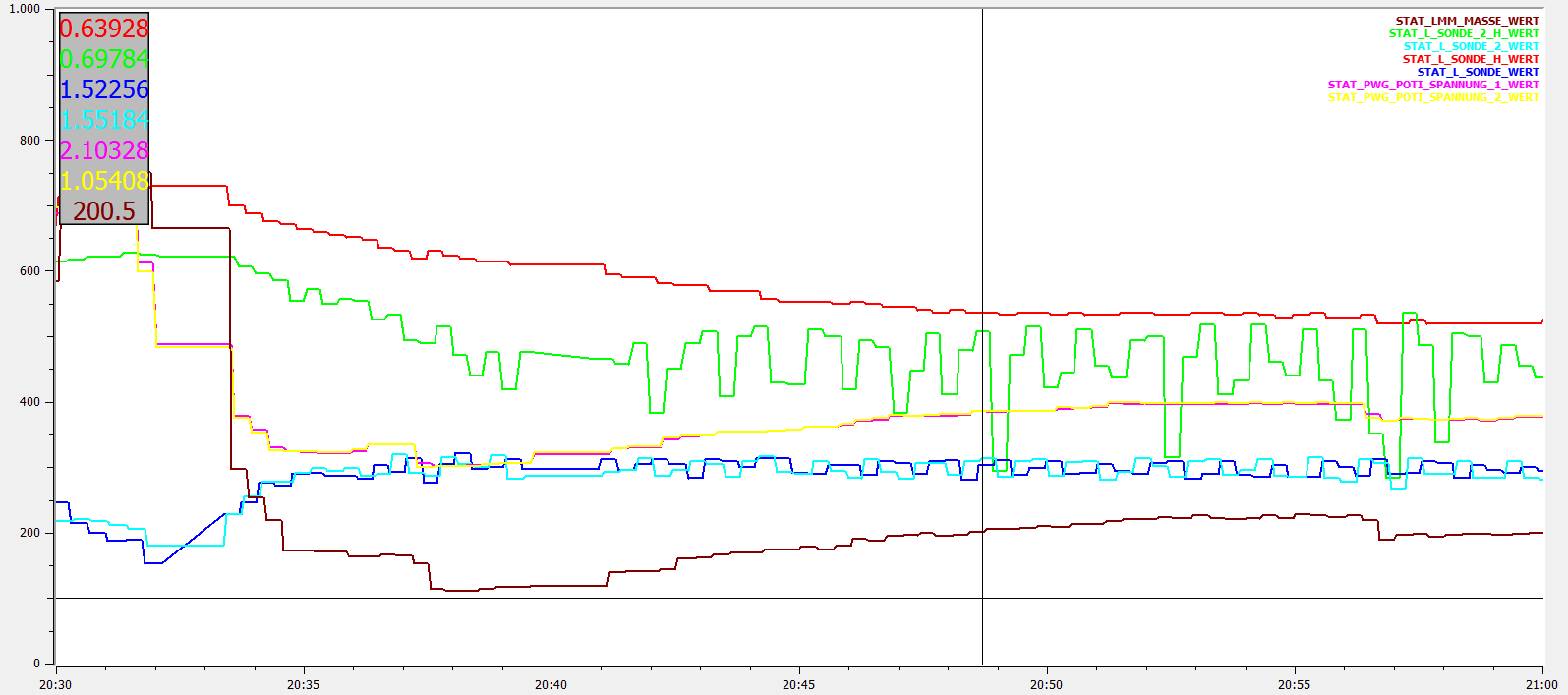

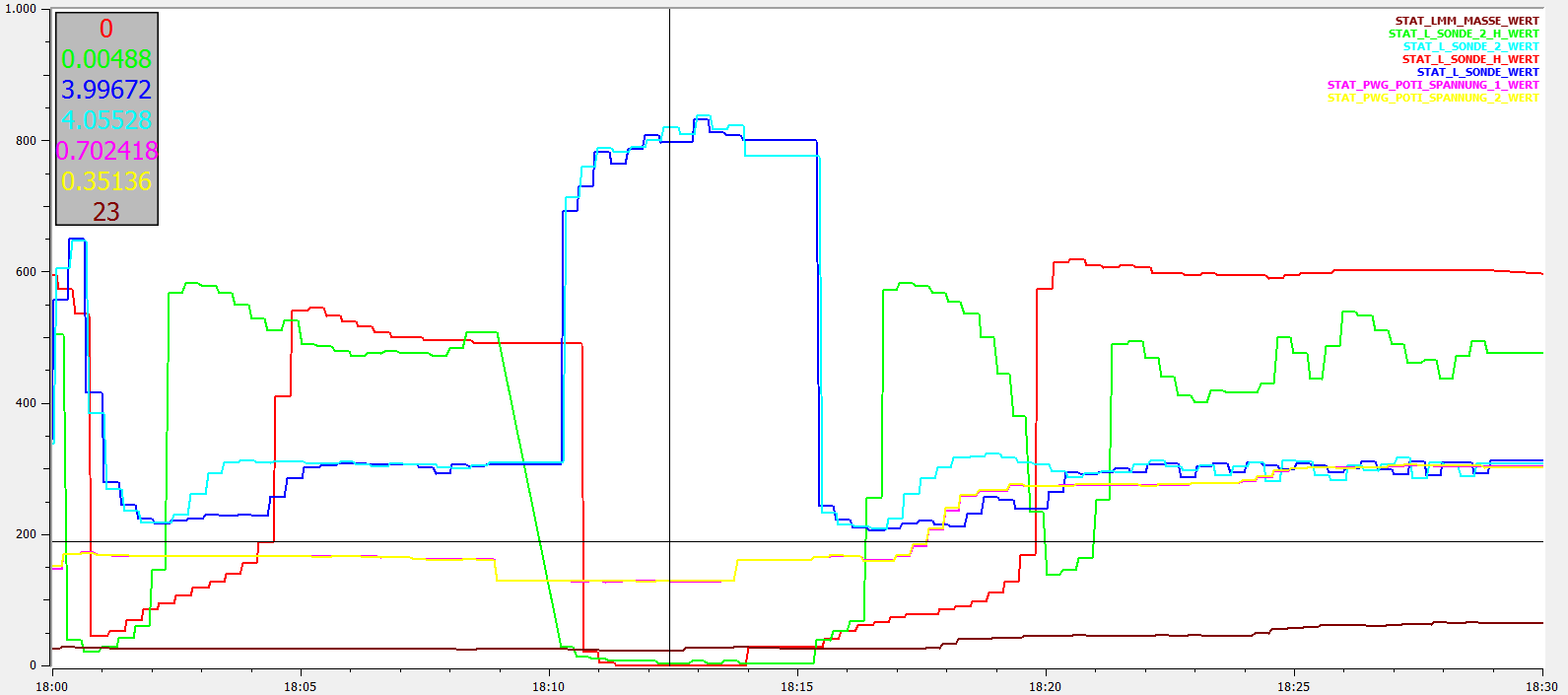

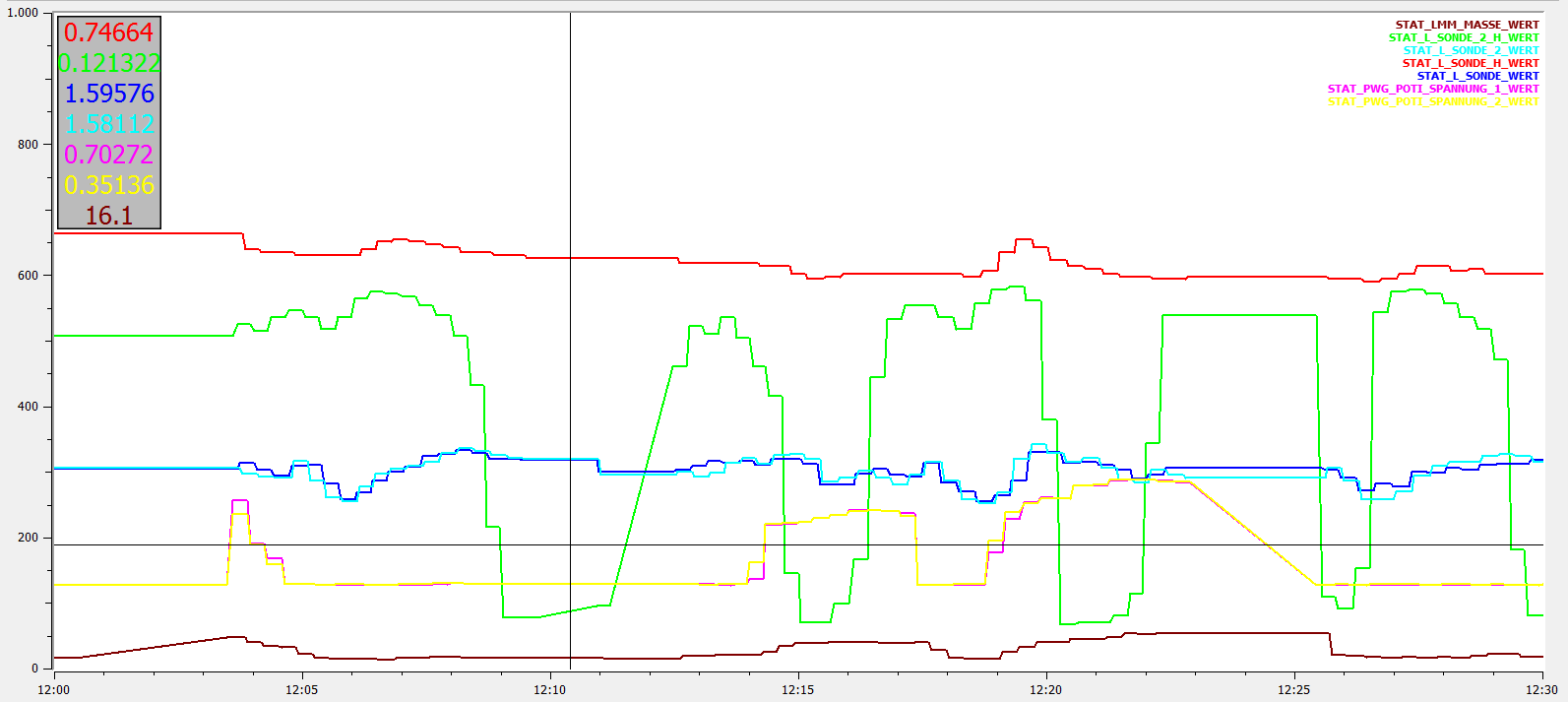

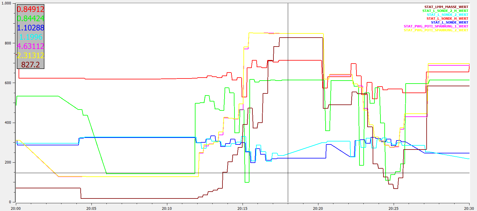

Neviem, či sú vadné katalyzátory, váha vzduchu, lambdy... alebo niečo úplne iné.
Prikladám aj live dáta.
X-ová os - časová, minúty a sekundy
Na Y-ovej sú:
LMM - váha vzduchu
L_SONDE a L_SONDE_2 - lambdy pred katmi
L_SONDE_H a L_SONDE_2_H - lambdy za katmi
PWG_POT1_SPANNUNG - 2x plynový pedál
Legenda zodpovedá hodnotám kriviek v mieste ich pretnutia s vysokou čiernou vertikálnou čiarou.
Zaznamenané režimy: státie na parkovisku a prešliapnutie plynu, pomalá jazda z parkoviska, cesta cez mesto, mimo mesta, dialnica.
