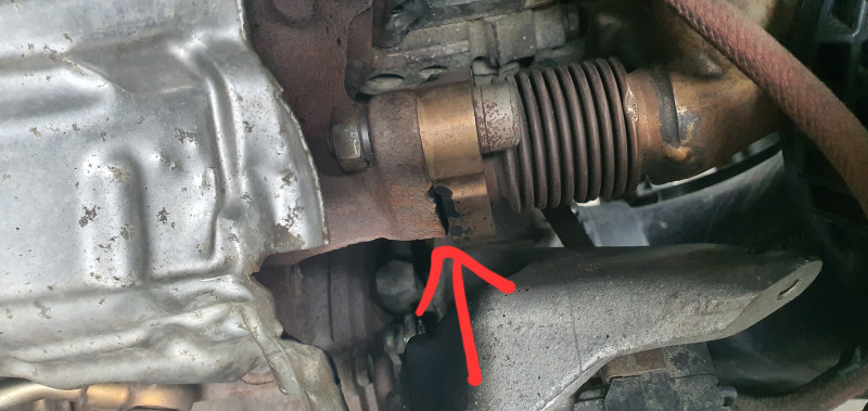

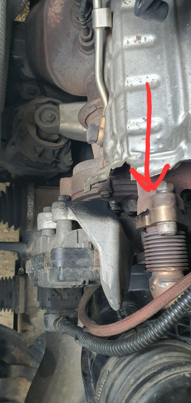

Prosim o radu/pomoc
Nedeľa, 27. Novembra 2022, 10:22
Caute chlapi. Potreboval by som poradit pomoct. V jednom super servise zalomenu srobu odvrtsli super sposobom ze namiesto diery ostala elipsa ale ich to ocividne netrapilo. Pointa veci....cez dane miesto unikaju vyfukove plyny ktore mi hned berie vzduch do kabiny a vidno aj ze vsetko dookola je oslahane. Neviem ci v tom spoji malo alebo bolo este nejake tesnenie alebo nie a neviem sa k tomu nikam dopatrat
Dakujem za kazdu radu pomoc
(Bmw x3 f25 2011 2.0D)
bmw x3 f25 20d 2011
Príspevky: 12768
Re: Prosim o radu/pomoc
Nedeľa, 27. Novembra 2022, 19:39
Je tam iba konus na egr prirubu,prefukovat to moze len vtedy ak by zobrali zo sedla kde ide priruba..
