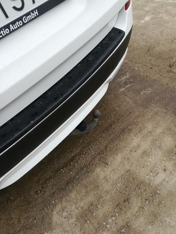

Zdravim pani. Potreboval by som pomoct poradit. Na mojej x3 mi zrazu prestalo fungovat tazne na tlacitlo v kufri. Jedneho dna som ho isiel vysunut a zastavilo v polovici po stlaceni znova prejde mozno 10cm drahu a zastane a toto dookola. Servis sa samozrejme v tom nechcel vrtat. Bmw servis na blizku bohuzial nemam a asi by si zapytali viacej ako za cele auto. Viete mi prosim niekto pomoct poradi ? Dakujem za kazdu pomoc napad.

Ja som mal podobný problém a musel som vymeniť celu guľu lebo bola prevodovka v ťahu.
Potom to už fungovalo,ale nezmestilo sa.
Musel som ísť do servisu ešte naprogramovať.
