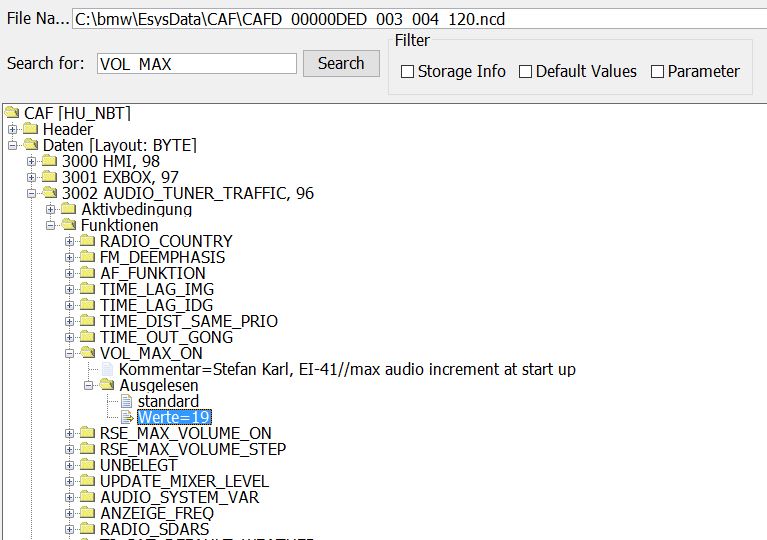

nastavenie hlasitosti. standardne je nastavena hlasitost na 25% , pamat hlasitosti pri vypnuti auta funguje nasledovne:
1) ak je nastavena hlasitost menej ako 25% , pri zapnuti kluca (stlaceni start tlacitka) sa hlasitost nastavi na hlasitost pri vypnuti
2) ak je nastavena hlasitost viac ako 25%, pri opatovnom zapnuti sa nastavi na 25%
riesenie je nakodovat CIC/NBT , sekcia 3002 , funkcia VOL_MAX_ON na pozadovanu hodnotu. default je tam 0x19 (dec 25) , pokial si tam nastavite 0x64 , bude maximalna hlasitost na 100%. samozrejme plati ze ked auto vypnete na 30% hlasitosti, tak sa pri takej aj nastartuje, nebude vam vybijat okna na 100% hlasitosti.

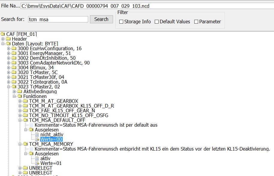

co sa tyka start-stop systemu , ten sa nastavuje v module FEM_BODY, sekcia 3023 , funkcia TCM_MSA_DEFAULT_OFF , nastavenim na aktiv bude start-stop pri nastartovani vypnute, alebo TCM_MSA_MEMORY , ak nastavite na aktiv, bude si pamatat stav pri vypnuti auta.
