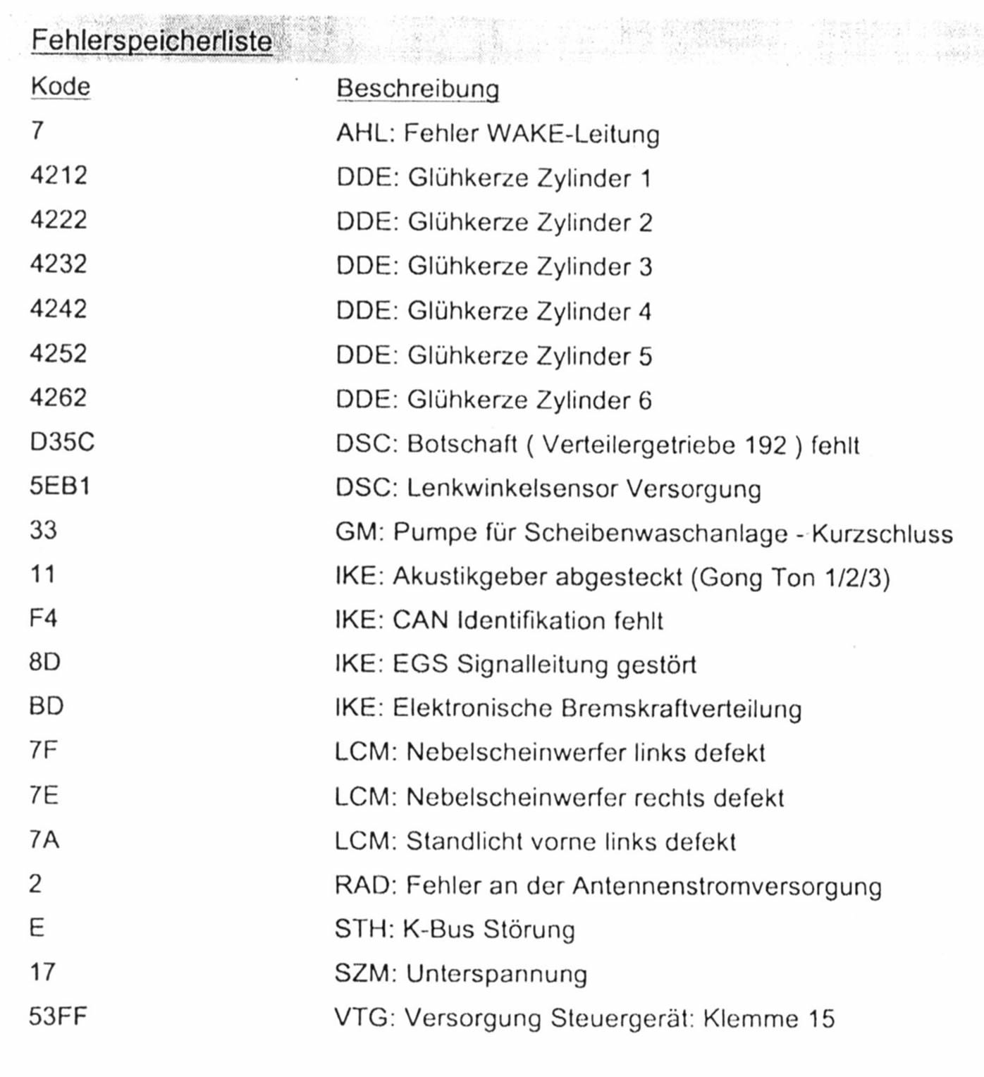

Takze mozne priciny zavady:
- snimac klukoveho hriadela
- spinacia skrinka - diel c.2 : http://www.realoem.com/bmw/showparts.do ... g=32&fg=30
- RJ zhavenia
- baterka (to budem isto menit)
chyby v pamati:
(Ak by bol niekto taky dobry, precital tie chyby a po slovensky polopate mi povedal, co znamenaju (tie zhavice su mi jasne :lol: ). Dakujem.)
