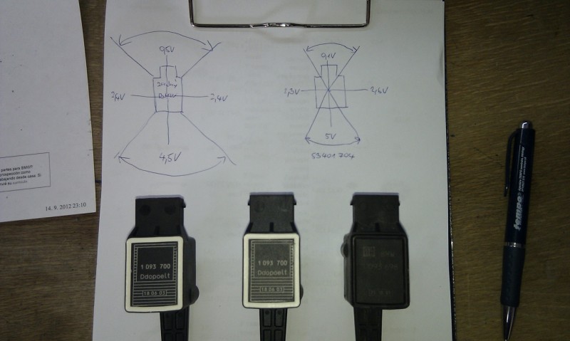

Snimace su vsetky rovnake, ci predne, zadne, znackove, neznackove, vsetky robi zrejme rovnaky vyrobca. Ne ebay som ich dokonca videl nove za 25€!
Funguju tiez rovnako, ako je zrejme z obrazku c.4, kde sa napatie meni v oblasti, kde je ramienko kolme na snimac a to na oboch stranach priblizne rovnako.

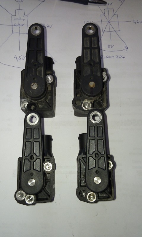

Co je ale jediny rozdiel, je vidiet na obr. 3, ze predny a zadny snimac maju inak riesene uchytenie, cize jeden zavit je zataveny v inej dierke.
Samozrejme v Auto Kelly som objednal dva rozdielne, ale lisili sa iba v obj. cisle a rozdiele v cene 5€.

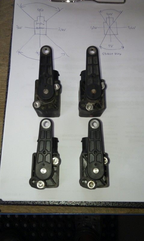

Oba mali diery ako zadny. Ako na potvoru som potreboval prave predny. Takze musela nastat mala improvizacia obr. c.2.

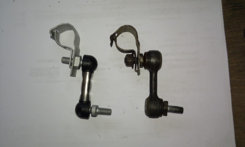

No a v BMW tiez trosku zmenili koncepciu predneho ramienka obr c.1.

Stare a nove ramienko
Co tu pribudlo?
Najdi jeden rozdiel!
Auto Kelly vs. BMW
