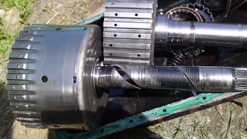

Mam, ale iba repas... Pouzitu jazdenu nie... Ak automat

lubo ked sa komplet zrepasuje automat, aku to ma zivotnost ? je to fukncne viac menej ako novy kus ?

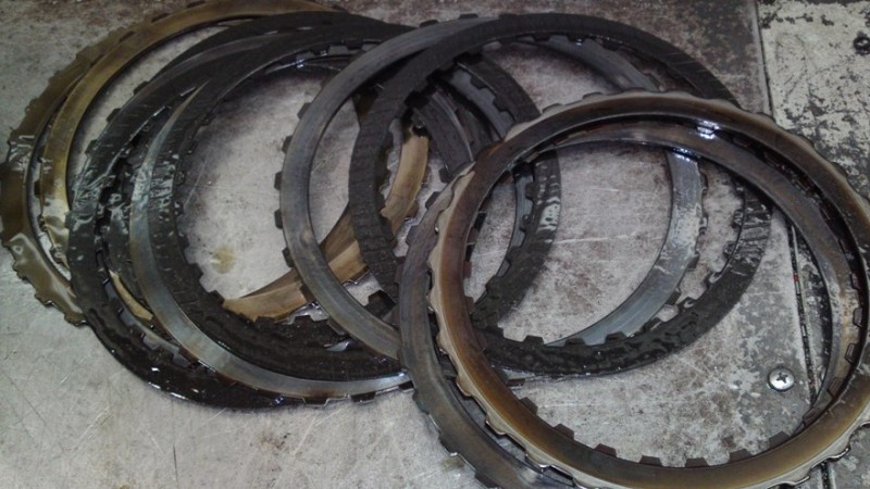

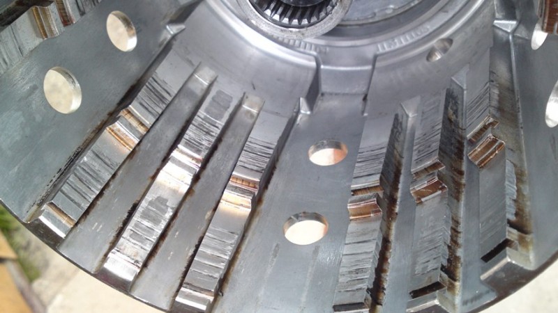

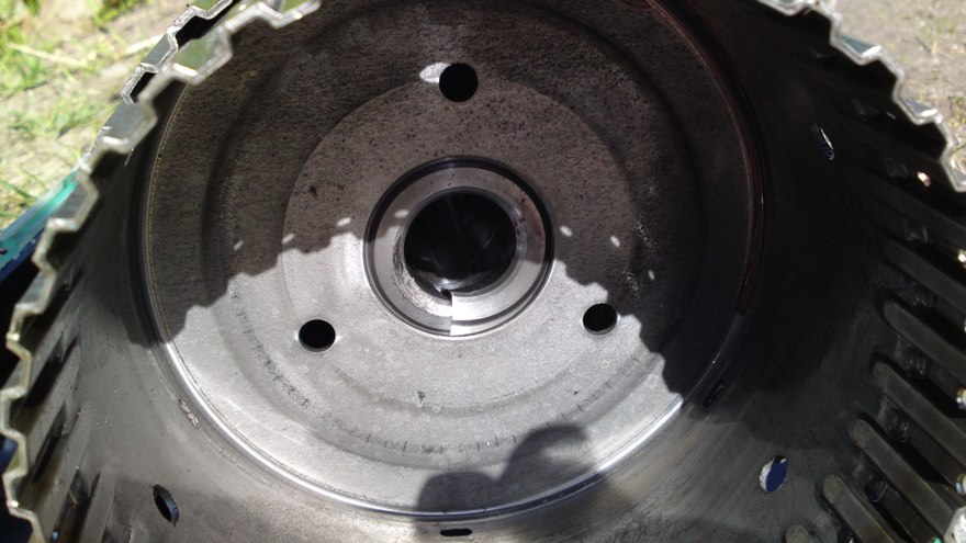

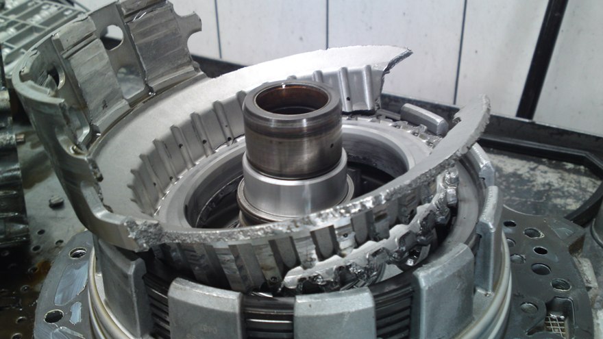

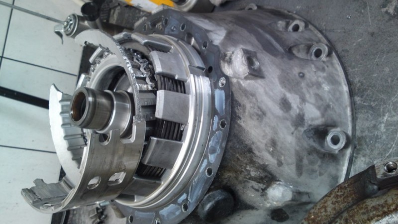

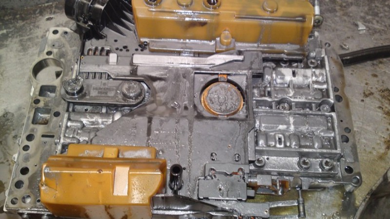

Ahoj. Tak to si dal jednoduchu a zaroven tazku otazku. Ano, zivotnost je ako u novej prevodovky, pokial je vymenene cele vnutro a dobre repasovany menic. Ale u tychto prevodoviek je velmi otazna zivotnost... Odchadzali uz aj ked sa tieto auta len zacali vyrabat a kazda si zije svojim zivotom. Velakrat ich menili uz v samotnom BMW servise na zaruku po 60.000-80.000km, ale niektore zase vydrzia aj 300.000km... tato prevodovka je velmi podobna 5.st. GM v 530d a 330d... Poskodenie prevodovky skončí napríklad takto. Posúdte sami podla fotiek, mam takychto poskodeni zdokumentovaných kopu... Ale nerad tu moc prispievam, pretoze toto forum bohuzial ma oproti inym ostatným foram vela zavistlivcov a neprajnikov. Neviem preco je to tak, nikde sa toto nedeje, ale asi som par ludom ubral kyslik. Aj ked myslim , ze tiez nie som neomylny. Sorry za off topic

No teda, už iba toto rozobrať...malý zázrak, ale poskladať..., klobúk dole!!:)
