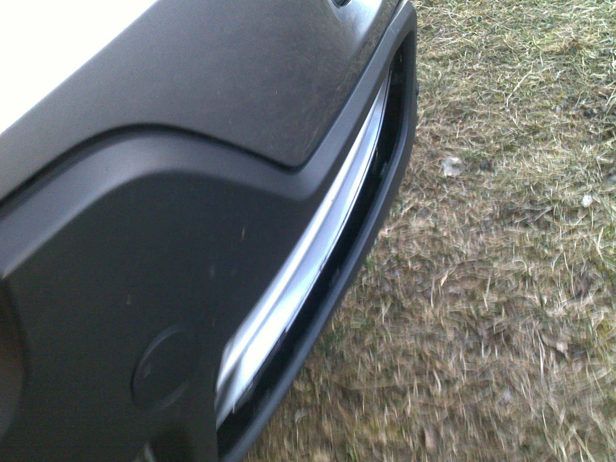

Vidíte?
Ahojte, mám takýto problém. Ten spodný plast nárazníka sa mi už pekne odtrhol po pár rokoch/sneh/. Dá sa to niekde kúpiť samostatne? Výmenu zvládnem aj sám. Viď foto :)

Malo by sa dat kupit, myslim ,ze je to diel cislo 1 vid:
http://realoem.com/bmw/showparts.do?model=FF41&mospid=50139&btnr=51_6365&hg=51&fg=15

Mal by si zhodiť ten nárazník, a pozrieť kde je problém. Podľa mňa máš tam ulomené, alebo deformované tie plastové výčnelky, ktoré sa zacvakávajú do blatníkov, a držia nárazník. Z toho prvého obrázku vyzerá, že máš trochu zalomený nárazník. Možno že stačí ho skúsiť narovnať, zalomiť na druhú stranu, napružiť tie plastové výčnelky, aby riadne zacvakli, a bude po probléme. Ten nárazník ide dole veľmi jednoducho, dolu na kraji pri kolede je jedna skrutka ktorá Ti evidentne chýba, hore sú tuším 3 skrutky, dole 5, a zbytok nárazníku drží na tých plastových zacvakávatkách, či ako sa to volá. Keď budeš mať dole nárazník, a budeš mať zlomené tie plastové úchyty na tých otvoroch dole vpravo/vľavo, na tom obrázku č.11, tak to prilep natvrdo tavnou pištoľou. Podľa mňa, ak nemáš polámaný ten nárazník, nový by som neriešil, lebo to nebude určite lacná záležitosť, iba keby sa ti podarilo kúpiť nejaký použitý za rozumnú cenu.

Maroš díky za obsiahlu odpoveď. Áno farba je identická, akurát ty ju máš krajšiu /X5/. =D> Pozriem to, skúsim urobiť čo si mi napísal :wink:
