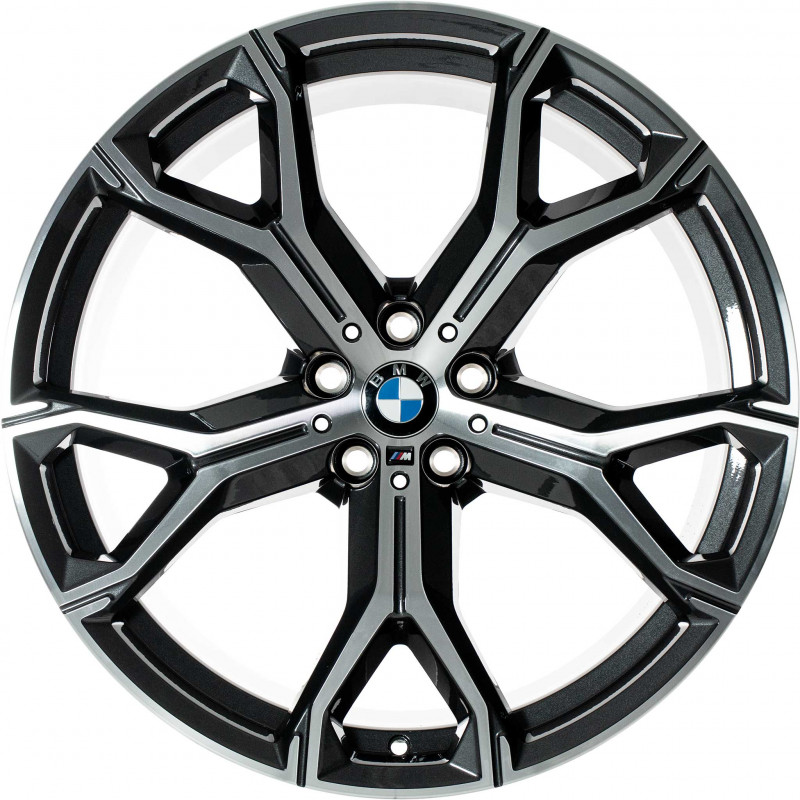

Ahojte.. má niekto na F16 kolesá z G06 model 741m v R21? Rozteč som zmenil podložkami na zmenu rozteče, údajne najtenšou možnou hrubkou 22mm, avšak predné kolesá sú vysunuté spod blatníka kvôli ET o 13mm, zadok je OK..
Nejaké doporučenie, ako schovať koleso o cca 15-20mm, prípadne iná úprava?

blatnik trosku povytiahnes aj rukou ked si chlap a zbytok pories karbobruskou

Nieje podla mna moznost urobit to normalne….Jedine prerobit loziska na tvoju roztec aby si mohol vyhodit podlozky..
