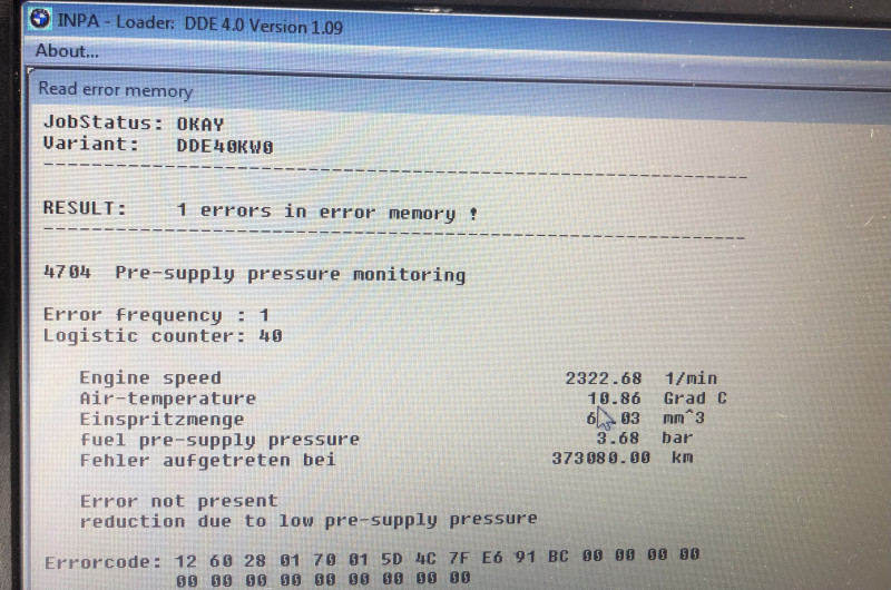

Chalani píšem mi chybu 4704 pre-supple presure monitoring chyba slabý tlak 3.75bar keď pridam sem tam to vyhodí,,, a zdá sa mi že auto trocha slabne pri akcelerácii.. ,,,,viete poradiť?je nové čerpadlo pod šoférom nový filter vstreky repas + nové za každé info ďakujem nechcem zbytočne meniť čo nieje treba

Ake presne cerpadlo si tam dal ? vyrobca ?

Ahoj dal som Bosch,,,filter nový snímač na filtri tiez nový Bosch,vstreky boli na stolici tri kusy išli nove,
teraz mám tlak 3.85bar ale chyba stále vyskakuje,pred tým auto aj dymilo na čierno je tam chip a teraz ani nedymí ma asi malo paliva no neviem čo môže byt už zle….cititelne auto slabne počas akcelerácie(keď ho nechám chvíľku v klude a pridam tak ide lepšie ale pri dlhšej akcelerácii slabne postupne
