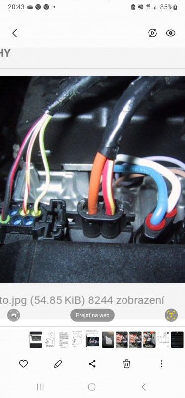

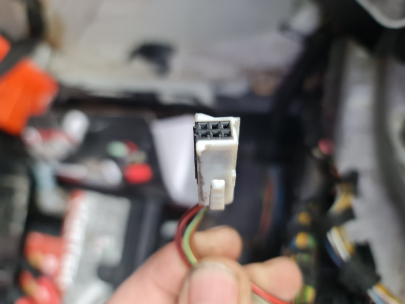

Zdravim.Chcem sa opytat ktory ovladac Telestar mi bude pasovat do mojej e53. Nechcem objednat somarinu.Mam v zadu taky biely maly steker.Poradite ktory a ako to zapojit??? Do toho stekra ide napatie 12V.
Takto mam kable na webaste
Takyto stek vzadu v kufre

to mas co za kabel, to vyzera ako pre cd menic skor nez pre dialkovy prijimac...... tam by mal byt kabel co ma 6 pinov vedla seba......
podla roku vyroby by tam mal ist prijimac 6913661
