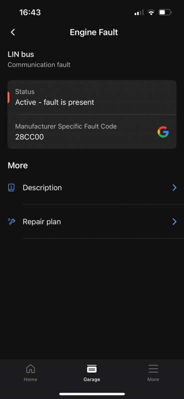

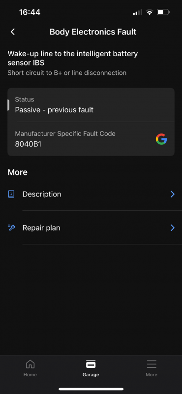

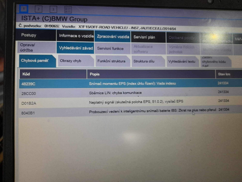

Zdravim, riesime zapeklitu situaciu na mojom bmw f15 x5 motor m50d.
Ked prisli prve mrazy auto naskocilo ale sem tam po chvili zdochlo ako keby zacalo vynechavat. Jasne ze orva volba bola rovno RJ zhavenia+zhavice plus sa pritom vycistilo sanie. Po poskladani a nasledne pokuse o kodovanie rj a zhavicov stale diag napisala ze sa operacia nepodarila. Skusali ske vsetko mozne viac druhov zhavicov jednotka je nova beru. Skusali ske aj zhavice bosch 7v povodne zhavice ale stale sa to kedari dokodovat. Diag pise stale rovnale chyby o komunikacii Lin bus. Dnes sme premeravali kable od alternstora merali napatie na konektore vsetko vyzera fajn. Dalej pise chybu IBS donedavna stale na minusovom kabli teraz zacalo pisat aj skrat na plus. Posielam v prilohe aj fotky z diag z obd aj z insti. Dalujem za vsetky postrehy.
