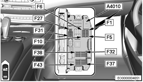

mas vypalenu poistku, frm modul ma 4poistiek a jedna sa ti porucala a vtedy to ide takto do kriza
skontroluj si poistky vpredu (musis odsrubovat spodny plast palubovky nad nohrami spolujazdca a tam krizovym srubovakom povolis taky suflik ktory drzi na pantoch
23 = 40A
33 a 34 = 30a

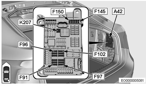

v kufry
96 = 40A

Okna funguju,nakoniec to bola len poistka toho FRM modulu v kufri pozicia 96-40A.Dakujem za odpoved,zasa som viac v obraze s mojim tatosom.

Ano bola to poistka v kufri pozicia 96-40A.Dakum moc za pomoc.

ta poistka 40a napaja jedine FRM modul. Ten ma vlastnu ochranu pre jednotlive svetla v podobe solid-state obvodov.... Takze je to divne ze ta poistka odisla. Mozno nejaka vlhkost, kratkodoba anomalia alebo jednoducho vada/unava materialu....
