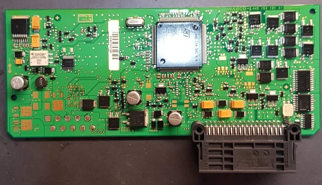

Ahojte, takze az teraz sme sa k tomu dostali.. chyba je v riadiacej jednotke vzduchu..
Ecas ecu e53 .. podla googla tam staci preflashovat software. Nie je to HW chyba... lenze nepoznam nikoho kto by to vedel. Navyse musi mat dump presne z takej istej ecu, s tou istou hw a sw verziou... no a na ebay pouzita od 300e a to sa mi nechce riskovat... takze sa asi na to vykaslem... nepoznam nikoho kto by to vedel spravit.

mas tam aj plosak? hladam prave na nete a pisu dost o tom, ze ozaj je tam sw chyba na ten lavy predny snimac

plošak mam v nutri jasne :D nasiel som jednu foto... mali sme tu skatulku rozbranu, ci tam nieje oxidacia alebo podobne..a vizera ako novy.. bude to ten SW problem,

Rj treba kúpiť novu, bohužiaľ. Príde aj s správnym firmware.
