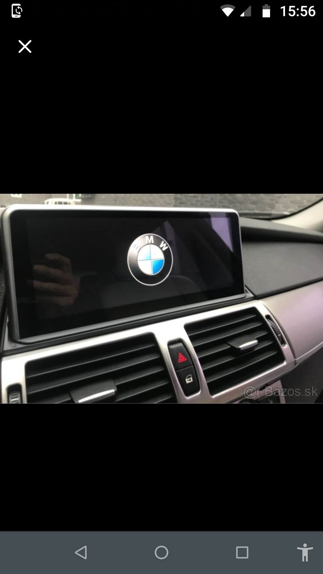

Zdravim viete mi poradiť kto by mi namontoval do X5 takéto autorádio? Čisto ide iba o montáž.

Ja ako webdesigner som to dal za 3 hodiny cez youtube video navod :) Zaobstaraj si na zaciatku aspon 80cm Y kabel na GPS. Inac da sa to v pohode. Troska tazsie to ide potom naspat, treba hladat priestor, ale pojde to.

Ja to mam napojene na Aux, ale nie cez jack v laktovom kastliku, ale priamo v kabelazi a hra to velmi dobre, prakticky nepocujem rozdiel pri 256kbps mp3, mam DSP. To napojenie cez AUX jel priamo zo setu kablov, co su Androidu, nic som nespajkoval.
Jedina naprd vec je, ze bluetooth na prehravanie z mobilu (iphone) tak to je katastrofa. Donutilo ma to kupit si soft na prekonvertovanie hudby z Apple Music (2000 pesniciek), lebo vazne to cez bluetooth hra chrapcavo, zle, hlavne vysky, to som bol riadne nasraty. Z USB to ide parada, nemam
vyhrady. Telefonovanie cez bluetooth tiez nestoji za vela a casto sa na to vykaslem a dam telefon na hlasny odposluch, zvuk je tichy a mam podozrenie, ze prilozeny mikrofon ani nefunguje, skoda...
Troska nelogicky je prednastaveny prehravac hudby, nevie prehravat random pesnicky len z jednej zlozky, prehrava random zo vsetkych zloziek, co nie je idealne. Plus ten android, kym sa rozbehme po starte, trva asi 30-40 sekund a potom este as 2-3 minuty zvykne lagovat. Bezi to simultanne nad CCC, da sa lahko prepinat. Ked mas origo kamera a PDC a mas nastavene v Androide, nech pouziva to, pri zaradeni spiatocky sa prepne Android do CCC, prestane hrat hudba aj vsetko a Android sa prepne az ked vypnes PDC, ale to je uz len blbosticka.
Kazdopadne je to velmi dobre sprestrenie celeho auta namiesto CCC. Wifi, Waze, Google maps, komunikacne appky, videa, filmy, a mnoho ineho ked je na to Google obchod. Som spoko v konecnom dosledku. Teraz by som kupoval vykonnejsi model uz. Ja mam tento od tohoto predavajuceho, ale musel som preclit, ale prislo za tyzden aj s colnicou: https://s.click.aliexpress.com/e/bfTVThna
Y kabel som kupoval tu, ale je kratky, takze nestaci. Ma asi 20cm a potrebujes aspon 50cm. Cize som GPS nerozdelil medzi CCC a Android, napojil len Android, v konecnom dosledku budes pouzivat asi online navigaciu a nepotrebujes aj v CCC, aspon ja nie.

Tak moja skusenost
cez ebay som objednal s 9tkou androidom, po vybaleni hned to cloveku udrie do okaze je to cina akoze chromovy pasik dookola, medzi displayom a ramcekom mala medzera tak asi 1/4 milimetra na spodnej lavej casti(niekomu by to nevadilo no mne ano), ako tak som do vedel dat do poriadku.
Po napojeni a nastaveni neuveritelna zmena hlave oproti origo displayu, no nieco nadhera, este som natiahol aj sigyc no po pici na tom display vsetko ako ma byt, akurat som musel pouzit pribalenu gps antenu lebo koncovka je srubovacia nie ako v aute.
Tak som sa previezol a vsetko super, okrem ovladania lebo uz od zaciatku som si vsimol ze ovladania cez koliesko je nejak naprd, napriklad hore dole medzi skladbami neslo otacanim len tlacenim hore dole, ked som to potocil niekedy skocilo jedno dve skladby a potom na chvilku zamrzlo/prestalo reagovat ale len otacanie, siplami to funfovalo.
potom si hovorim ze este dopojim jednu kameru na celne, azda sa mi podari to rozbehaat ako aj dascam, co som ani nestihol dokoncit len ahodit tu kameru ponatahovat kable, tak si hovorim ze to poskladam a zajtra dokoncim. no nedokoncil lebo po poskladani android ostal stale zapnuty no a ccc mrtvé, tak som v pici si hovorim. android som odpojil origo napojil a nabehlo, tak tak nadsene som sa este na to ccc (origo display) este nikdy nepozeral ako j tej chvili. na druhy den som to este skusal rozbehat no marne, ani som sa nedopatral kde nastala chyba.
Takze mam doma jedan taky android ktory funguje podla mna, je skvele dizajnovo do auta, ma svoje muchy...este popisem, mo zial nekomunikuje uz s ccc.
Skusal som ho resetovat, aj vymazat, aj kable som komplet prezrel, aj som to namontoval asi 12krat a hladal ze vcom by mohol byt problem (za 10min ti to vymenim)
taze tak sconcil moj android. neviem co a aka je chyba no ked napojim ten zvazok co je ku androiduku androidu na ccc uz neviem zapnut (ccc)nesvieti mi radio a ked pripojim android ten je stale zapnuty a tvari sa byt spokojny.
Ku kvalite zvuku- nic som ani nedopajal ziadne aux nejak to fungovalo aj cez zvazok, ale zvuk ako uz pisal simik hraje to dost mizerne oproti CD, ked si chces pustit cd tak von do ccc(co aj clkom dobre vyzeraj na tom displayi) tam si pustit cd, potom naspat do androidu, no ale v tom pripade ti hraje cd (vstup) a android je nemi lebo on je na aux co je odpojene. takze nijak raz to nie je komfortne- podla mna. este by tam mohli dat moznost vyberu benzinaka a diesla (otackomer). Tak keby som to mal funkcne urcite to mam v aute, kupim si to aj napriek tymto nedostatkom... no len poslo srac.
akze asi tolko, keby mal niekto nejaky napad preco ten moj klakol tak budem vdacny.
dakujem

ak si robil reset, originálne CCC ti nepôjde, lebo si vymazal zložku OEM z androidu. Ak ti to predajca vie poslať mailom, cez USB klúč to dáš za 15 sekúnd. Inak to mám v maily aj ja, je to na android 9, len neručím, za to, ak to tebe nepôjde..
