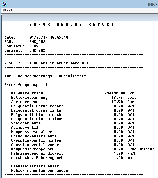

Zdravim posledne 4 dni mam stale problem z mojou e53 stale mi vyhadzuje chybu podvozku "selflevel suspension inactive" vždz sa mi to vyhodi pri cca 40km/h nefunguje ovladanie podvozku a pocitovo je mäkší. odstavim auto po 2 hodinkach pridem nemu a predok je dole odomknem a ihnet sa nafukne. zacalo to robit privečších mrazoch . Ale napichnem diagnostiku vymažem chybu a vmomente ovladanie funguje, a pri vyhodeni chyby mi vyhodi chybu aj kontrola tlaku v pneu. Mal niekto podobny problem ? protokol z diag. v prilohe . Dakujem

A robi ti to cely predok ci jedna strana? Prava Lava?
Snimace su tam alebo vadny mech alebo zasobnik na vzduch alebo RJ podvozku.
Napis ako a poradim dalej ako budem vediet tiez som to riesil ale v zadu

Uz som to vyriesil :) zobral som si to do prace a na geometrii som si spravil zakladne nastavenie odvtedy nepada a nevyhadzuje chybu . Bol tam belky rozdiel medzi predkom a zadkom predok bol viac hore a prava lava strana vredu bola inak :)

No vyhadzuje ti to preto lebo na ramenech su snimace vysky podvozku takze ked su nove ramena tak uz ukazuju ine hodnoty tym padom vyhadzuje chybu pocitam ze skrizitelnost naprav ja som to robil cez moju diagnostiku konkretne inpa ci impa neviem momentalne ako sa to pise :) no tam je zakladne nastavenie podvozku a musia sa to nakalibrovat prvy raz som to robil asi 5 hodin nez som dosiel nato ako potom druhy raz som to mal na geometrii lebo treba nivelizovanu rovinu preto na geometrii a odvtedy pokoj ani raz sa nezobrazila chyba ...
