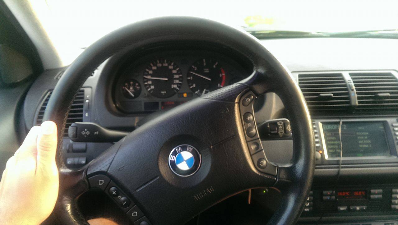

Po servise
hmm takže auto už mam doma hotové po búračke lenže pridávam fotku ževraj po "geometrii" kolesa rovno volant takto šikmo :lol: nedalo mi to a išiel som tam znovu dali to na diagnostiku a nakoniec sa zistilo že to je Uhol natočenie volantu preto tam je taka vola a stále ma to dáva do režimu DSC 4x4 iactive vlastne auto si mysli že som stále v šmyku...no najprv musim spravit geomtriu a kedže v tom servise nemaju nato pristroje bolo mi povedané že jak budem mat hotovú geometriu bolo by dobre zohnať niekoho s original BMW diagnostikou nech mi nastaví ten uhol natočenia volantu nakoľko je všetko v poriadku len mam volant nakrivo....viete o niekom kto by mi to mohol nakodovať najlepšie s original BMW diagnostikou ??? alebo ist radsej do original BMW servisu?? BA a okolie dakujem :thumbup:

tak auto hotove? po geometrii? to ti kde robili? si robia z teba peknu srandu! toto je výsmech najvyssieho stupňa ](*,)

jurkyLE napísal:
Volali tomu mechanikovi či robil geometriu...potom povedal že nerobil žiadnu geometriu 8-[ dobreee ne?? Takže v pondelok na geometriu a potom musim najst niekoho s tou diagnostikou čo mi to spraví...aj by som išiel do original BMW radšej ale bohvie čo zato pýtajú :shock:

chod na geometriu s polkou nadrze paliva, tam ti zaaretuju volant v rovnej polohe, daju prislusne zavazia na sedacku vodica, spolujazdca, do kufra atd. atd., po spraveni geometrie nastartuj, otoc volantom celkom do lava, potom celkom do prava a tak to zopakuj zo tri krat za sebou ...chod sa previezt, maolo by to zhasnut - diagnostiku nepotrebujes

Geometria asi nepomôže vôbec ale aspoň mi nastavia odklony...vždy ked prejdem asi 5m spusti sa mi 4x4 DSC inactive treba tam ževraj cez tu diagnostiku nastaviť natočenie uhla volantu ale tak uvidim v pondelok budem múdrejší každopádne dakujem zatial :wink: dam vedieť ešte

Ked ides rovno musis mat aj volant rovno !!! Mas tam nieco pokrivene,resp.zle nastavene.
Az potom sa robi kalibracia LWS...
