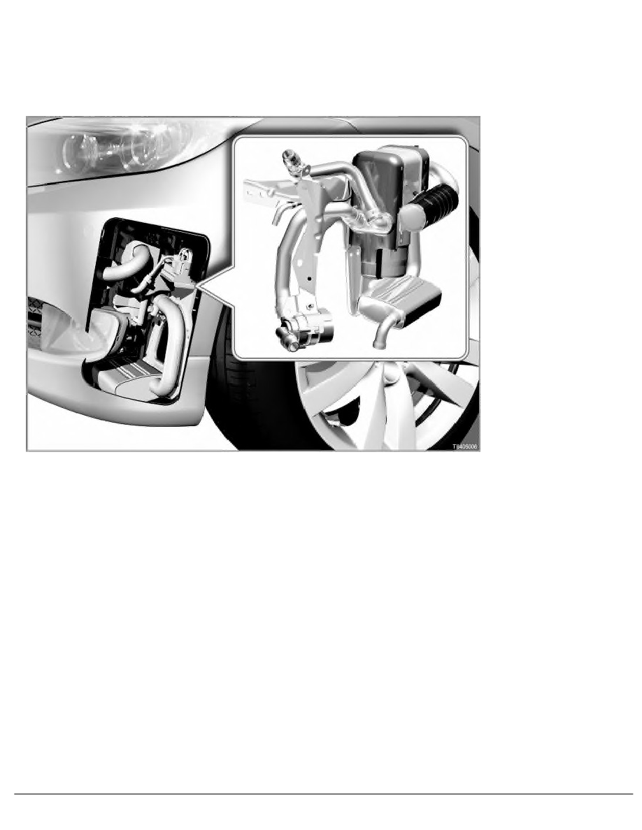

je presne tam ako sme pozerali, v narazniku pod LP svetlom
Re: DTC 9C55 chybový kód
Napísané: Piatok, 4. Marca 2016, 07:31
od jararak
ale prd, toto je webasto, i ked mrkni aj tam, ved ti to tam popukavalo ked sme to resetli a aktivovali
mrkni tuna strana 26, diel cislo 8 http://www.bmwmotorsports.org/pdf/e70/0 ... ystems.pdf
vyzera, ze je to priamo v housingu celeho klima bordelu, k tomu bude pristup ako k vyhernemu tiketu sportky. je to inac chladic vody so spiralou, stoji to ako stara e36
