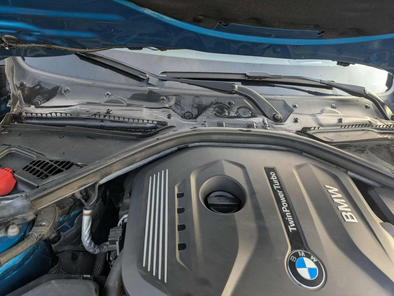

Dobrý deň,
ak je táto téma už založená tak sa ospravedlňujem, mne nič nenašlo.
Mám BMW 4 GC. 2019 a po umytí resp. po daždi mi ostáva voda v týchto ,,splavov". ako vidíte na fotke. Nadbytočná voda odteká ale v týchto miestach až pokým sa nezapĺnia a voda nepreteká zvyšná tam stále ostáva.
Viete mi s tým niekto poradiť, kto mal s týmto alebo s niečím podobným skúsennosť?
Vodu som trocha vyutierať bývam tam 2x toľko.
Ďakujem za rady.

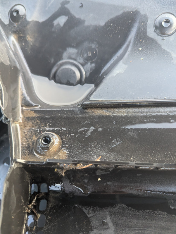

Presne toto som mal na BMW3 GT - F34 2017. Zober si vrtak do zeleza priemer cca 4-5 mm a sprav tam dieru. vsetka voda ti potom odtecie presne tam kam ma. Spravil som to len na krajnych. Nie v strede.

Ďakujem, to ma napadlo tiež, ale nerád by som do toho vŕtal. Nechápem tomu prečo tak banálna vec je tak zle skonštruovaná.
