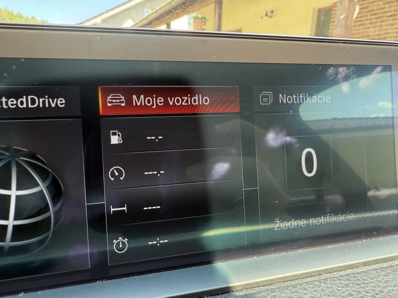

Ahojte, mám BMW F34, ročník 2019. Pred cca týždňom maodhlásilo z aplikácie My BMW. Po opätovnom zadaní údajov sa všetko normálne prihlásilo a zdalo sa, že je všetko OK.

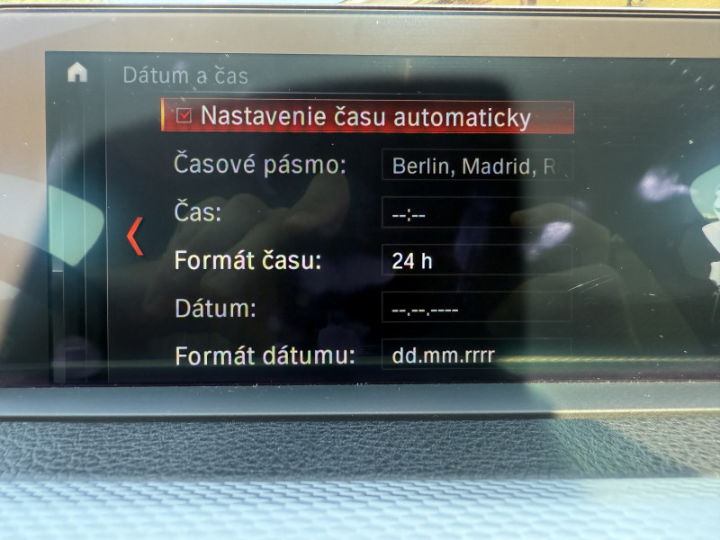

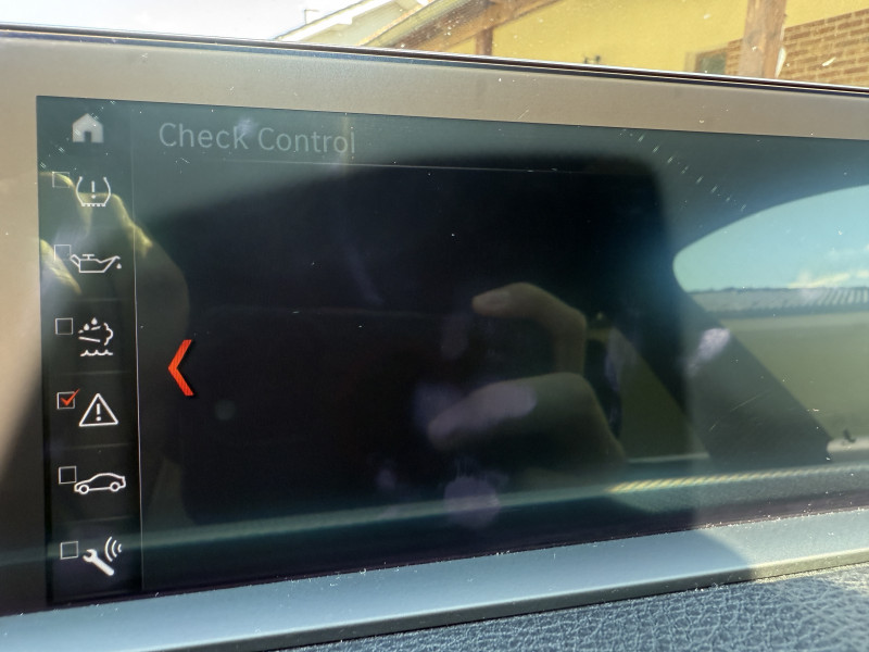

Všimol som si však nový problém: počas jazdy mi na palubnom počítači nezobrazuje žiadne údaje – nič o spotrebe, čase jazdy, priemernej rýchlosti atď. (viď foto). Check Control je tiež prázdny, nezobrazujú sa mi ani notifikácie a nejde nastaviť čas a dátum – aj keď vypnem automatické nastavenie a zadám ručne, hodiny sa neuložia. Skúšal som reštart iDrive, ale bez úspechu.
Jediné, čo sa zmenilo v poslednom čase, je, že počas zimy som musel dobíjať autobatériu – mohla by byť problém práve slabšia batéria?
Nemám doma diagnostiku, takže sa obraciam na vás – má niekto podobnú skúsenosť, prípadne tip, čo by to mohlo byť?
Vďaka za každú radu

RJ nemaju rady nizke napatie, je mozne ze flashka v hu je v prdeli, mozno len softwarovo, daj to preflashovat a budes vediet na com si.

Ďakujem, ešte som skúsil dať auto na nabíjačku. Aj keď si nemyslím, že to pomôže. Nemáte tip, kto by sa nato vedel pozrieť PD alebo BA?

Priznaj farbu, co si s tym presne robil... toto sa nestane len tak...

Nemám dôvod si vymýšlať. Pred 3-4 rokmi som dal deaktivovať start stop a doplnil sa carplay. Niesom žiaden “kutil” čo sa rýpe v aute 😂.

Auto bolo na diagnostike a tato chyba tam ostava. Ked som googlil tak vyzera ze doinstalovany carplay robi problem. Nemate niekto skusenost s touto chybou? Moze sposobovat vyssiu spotrebu z baterie po “uspati” auta?
