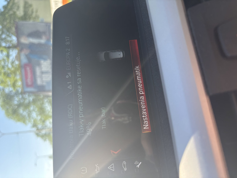

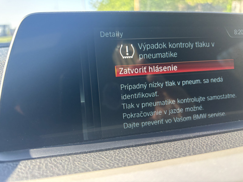

pozdravujem, prichadzam k vam so ziadostou o radu..
po vykonani prechodov na letnu prevadzku (rozumej prezutie kolies) sa mi auto nechce zladit s tpms snimacmi.. z tohto vyplivaju moje otazky na odbornikov:
kedze som kupil kolesa z ineho auta treba to nejak zosynchronizovat s mojim alebo staci len reset cez iDrive?
a ak staci len cez iDrive a nepohnem sa dalej ako 49% a potom vybehne chyba ze “vypadok kontroly tlaku v pnematike” tak tym padom je snimac/snimace uz nefunkcne?
ak je to tak, existuje varianta alebo clovek v KE ktory by mi vedel zistit ktory je funkcny/nefunkcny? alebo musim proste kupovat vsetky 4 nove?

treba ich sparovat s autom cez diagnostiku

na F31 treba parovat? nestaci ked su spravny typ pre dany model a timeCriteria ? a samozrejme dobre baterie ?
