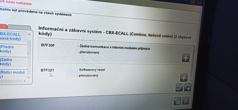

Mám f30 4/2012
S príchodom prvých mrazov mi začalo auto vyhadzovať chybu sos. Na diag chyby viď foto. ( Viem že to je Delphi len inu diag nemám po ruke)
Niekedy to naskočí po každom štarte niekedy aj týždeň nič. Ale keď mrzne tak skoro vždy.
Kde by mohol byť problém ? Vadna rj sos ?
A ďalšia vec auto mám vybavené keyless prístupom. Ak ho používam každý deň funguje bez problemov.
Ak stojí auti celý víkend musím odomknúť diaľkovým. ( Nejde ani kufor ani jedny dvere.

bateriu mas v akom stave ? zmeraj ake ma napatie pri vypnutom motore.....hlasku SOS failure viem vypnut ak by bolo treba, pripadne zistit presnu pricinu tejto chyby

Ak myslíš akumulátor v aute tak teraz čerstvo nový asi 3 týždne exide 95ah agm aj zaregistrovaný.
Robilo to aj so starým akumulátorom aj novým.

To SOS ma vlastnu baterku. Mne to tiez robilo minulu zimu, presne to iste - ked mrzlo tak to vyhodilo chybu, ked sa oteplilo tak to nehlasilo nic, v servise vymenili tu baterku v ramci zaruky, odvtedy to nespravilo.

moze byt aj toto pricina, diagnostika povie viac.....nova bat cca 100e
