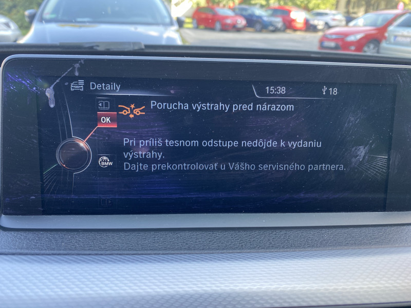

Najprv vypise chybu:
"Porucha výstrahy pred nárazom (pri príliš tesnom odstupe nedôjde k vydaniu výstrahy). dajte skontrolovať v servise"

Pred asi tyzdnom vsak zacalo tuto chybu vypisovat pri kazdom nastartovani, aj ked je celne sklo bolo ciste.

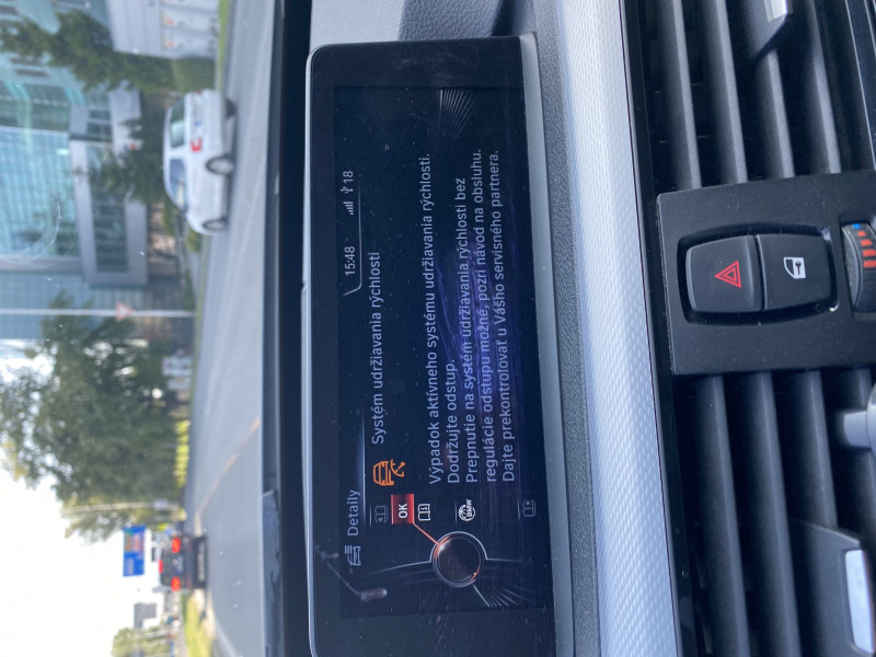

Skusal som ci niektore z tlacidiel nespusti reset-ale pri snahe o zapnutie sa ACC syste deaktivoval uplne s chybovou hlaskou:
"system udziavania rychlosti - vypadok aktivneho systemu udrziavania rychlosti, dodrzujte odstup.
