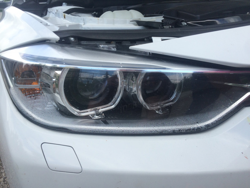

Ahojte , poprosím o radu na bmw F31 , včera u nás pršalo a dneska poobede som si všimol že mám zvnútra zarosene práve predné svetlo , konkrétne sa to ťahá od spodu svetla , prikladám foto (jedna sa o bixenony) , neviete keď by mohol byt problém a ako to vyriešiť ?
Ďakujem

Najskôr je na svetle nejaké netesnosť, ktorou sa ti vlhkosť dostáva dovnútra. Najlepšie riešenie je to svetlo vysušiť a vymeniť to tesnenie okolo neho za nové.
Približný návod, aj keď to tesnenie je lepšie komplet vymeniť a nelepiť to ako v tom videu :arrow:

A chcem sa opýtať ponáhľa to ? Nemôže sa tou rosou niečo poškodiť vo vnútri svetla ? Lebo momentálne na to nemám moc čas...respektíve sa sám do toho ani nechcem púšťať ...

Keď to necháš tak zopár týždňov, tak by sa nič nemalo stať. Ja som s tým mal tiež problém istý čas v zime, ale nechcelo sa mi do toho vŕtať v mrazoch, keďže nemám garáž. Svetlám sa napriek tomu nič nestalo a fungujú bez problémov ďalej.
